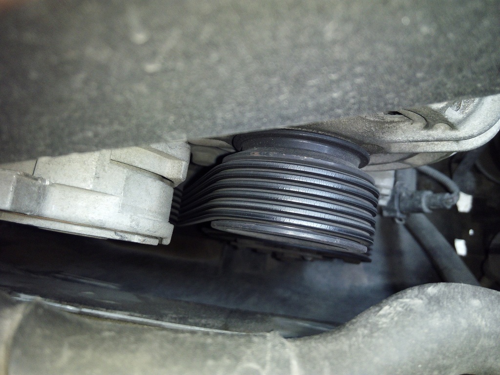

Re: Голф 4 АНF скъсан пистов ремък
Мнениеот simonb » Пон 23 фев 2015 15:49
Майстора каза че е за смяна, но на мен ми се струва че само иска да ми вземе парите..,Вие какво мислите ?
Мнениеот °niksi° » Пон 23 фев 2015 22:56
Доста е изпечен този ремък, виждат се и пукнатинки, така че сменяй преди да се скъса.
Мнениеот simonb » Вто 24 фев 2015 13:08
°niksi° написа:Доста е изпечен този ремък, виждат се и пукнатинки, така че сменяй преди да се скъса.
Мерси за мнението, ще го сменя. Между другото пукнатините са много една до друга, виждат се много ясно на снимката, ама тука съм я намалил защото такива са изискванията на форума. :smile
Послепис: купих си Бош за 37 лв. Някой знае ли как се сменя ? :question
