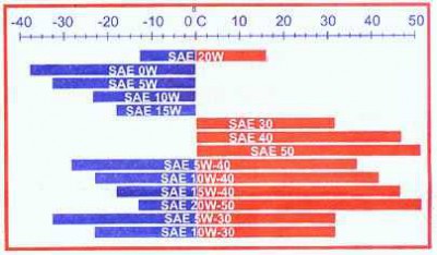

Даскала™ написа:5 е индикация за студено,а 30 за топло,нали :?: :Mr Green Fun
Да

е и ;) 5w30 го дават до +38-40 градуса по целзий външна температура!!! Сега ако не забелязвате е зима и е доста далече от тая температура ;) така че търсете другаде причината ;) аз казах от къде да се почне!

Ето една диаграмка която свалих от нета за маслата :beer
