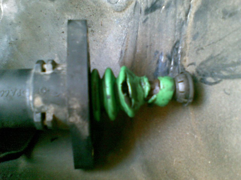

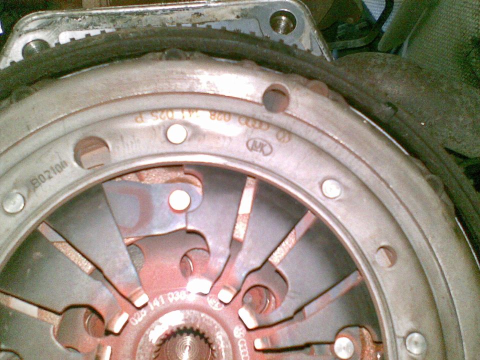

Може и помпата да е за смяна,незнам но от кутита изпаднаха бая едри зъби от зъпчатки!
Незнам дали помпата е породила всичко това,помпата е със зелен маншон.
Притискателят е ЛУК,незнам но мисля някой е сменял съединител.А помпата освен да е оригинална?
Утре продължавам работа,и ще погледна помпата защо потъна днес след натискане на съединителят.И защо мотора тресе (имам 2 отговора на нещата,но утре ще проверя и ще пиша)
Помпата,ми е под въпрос дали да я сменям 107лв е нова!
