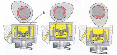

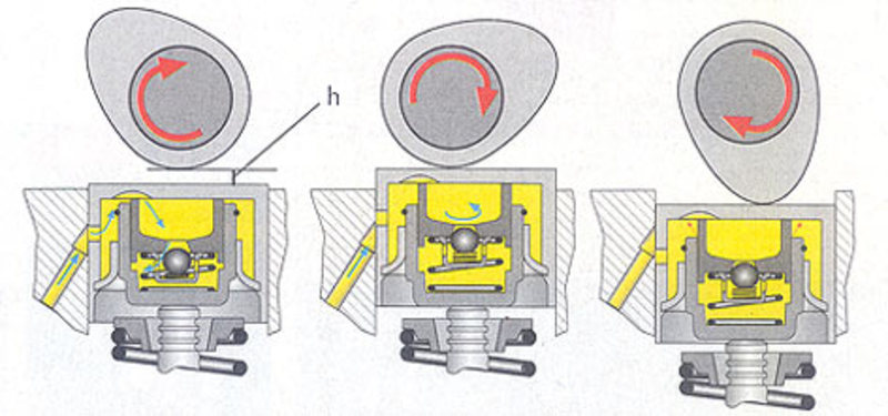

Интересното е че когато изпука в ауспуха и започне да работи на 2/3 цилиндъра, тези които не работят не остават с отворени клапани а именно обратно клапаните са затворени защото:
Когато гръмне.... двигателя изгасва ако го оставиш на празен ход, след това при опита да запаля, стартера доста се тормози докато развърти двигателя
Това ме навежда на миселта че клапаните на даденият цилиндър не се отварят (НО защо разпределителният вал не ги натиска??)Това значи че проблемът не е в това че е високо налягането в маслената система, а именно обратно НЯМА масло в повдигачите. Ето на тази снимка се вижда че в точно определен момент повдигачите се пълнят когато отворите са един с/у друг?????? Дали съм прав??!?!
Интересното е че когато изпука в ауспуха и започне да работи на 2/3 цилиндъра, тези които не работят не остават с отворени клапани а именно обратно клапаните са затворени защото:Когато гръмне.... двигателя изгасва ако го оставиш на празен ход, след това при опита да запаля, стартера доста се тормози докато развърти двигателя

Е те повдигачите толкова бързо не могат да се изпразнят. Аз съм виждал майстори да ги изпразват с преса.. и то след сериозно натискане. Това ме навежда на мисълта, че едва ли могат да се изпразнят толкова бързо. Поправете ме ако греша, но мисля, че е така ..

Така е да, прав си. Но ако повдигача е пълен то няма да има проблем когато го натисне вала, НО ако той е празен или не достатъчно напълнен
Вала няма да може да натисне достатъчно опашката на клапана, или няма да може да свие пружината на клапана..... Аз така си обяснявам нещата.НО нека и други да изкажат мнение.
