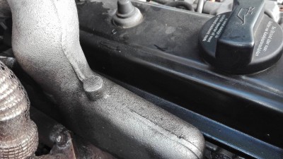

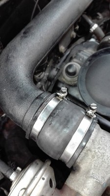

преди време с Марешка нафта спря на 140 и реших ,че е нафтата.след това си вървеше прилично 180-200 без проблем.
Ако е дебит на нафта дали ще върви така ?
одеве реших да позачиста маслото и да следа какво се случва по принцип.
и се натъкнах на спукано гумено оплатнение от колектора ....дали това може да е проблема ?

Това не е уплътнение, а маркуч. И да, той страда от такива проблеми . В тази тема имам мнение с този проблем viewtopic.php?t=384863&start=4290

Колеги тази кола не надува както трябва с този спукан маркуч и влиза в авариен режим.

Колегата пише :
Оттам съдя, че е друг проблема...според мен не трябва да гасне, дори и в сервизен режим или бъркам? Отделно ще кади доста повече отколкото преди, той не видях да споменава това. При мен като се спукаха и на двете коли, просто колата сякаш се "блъска" в силен насрещен вятър след 100-120/130 ( явно като се поотвори в него момент повече самата дупка ) , спря да върви под напън и като изгърмя тотално на едната , изкади яко един облак пушек отзад...
Все си мисля, че проблема на колегата е комбиниран, един път откъм турбопът и втори откъм захранването с гориво.
KOCMOC написа:Загуби мощност и след като намалих малко ,изключих от скорост и загасна....

Сменям маркучите и пробвам.
Беше много тъмно и не съм видял да изпушва.
А защо тогава стрелката се местеше в диапазон от 400 оборота.нагоре надоло,а вървеше ,а не прескача двигатела с тая разлика в оборотите?
