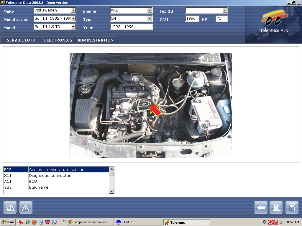

Към автора - първо направи пробите с датчика, после пиши за съпротивлението. По спомен на загряла кола между 1 и 3 пин трябва да показва от сорта на 200 ома съпротивление. :beer

датчика на радиатора ли се намира?
samo_pechka
Мнения: 9131
Re: проблем с температура голф 3 1.9 тд
Мнениеот samo_pechka » Нед 11 ное 2012 12:48
На тройника на главата . На него са маркучите към радиатора и малкия кръг.

Колеги благодарско.Видях го датчика,утре ще ходя да го замерят.А може ли да пробвам километража,само че с такъв от 1.9 тди 90 коня.

Колеги вчера карах колата без парно и стрелката си се качи.Обаче като пусна парното и пада.

ако на място си го пробвал, а не в движение и си набичил парното на макс нормално да ти падне температурата

И в движение е така.

Има вероятност термостатът ти да затваря по-бавно, отколкото трябва и това да предизвиква изстиване на антифриза. Или поне така си мисля, по симптомите, които описваш.
