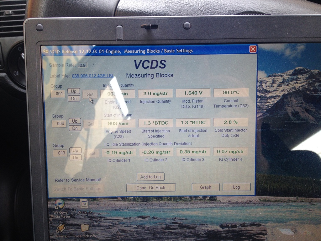

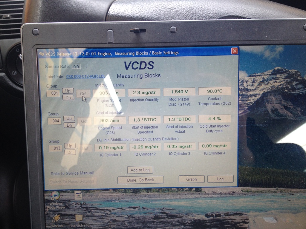

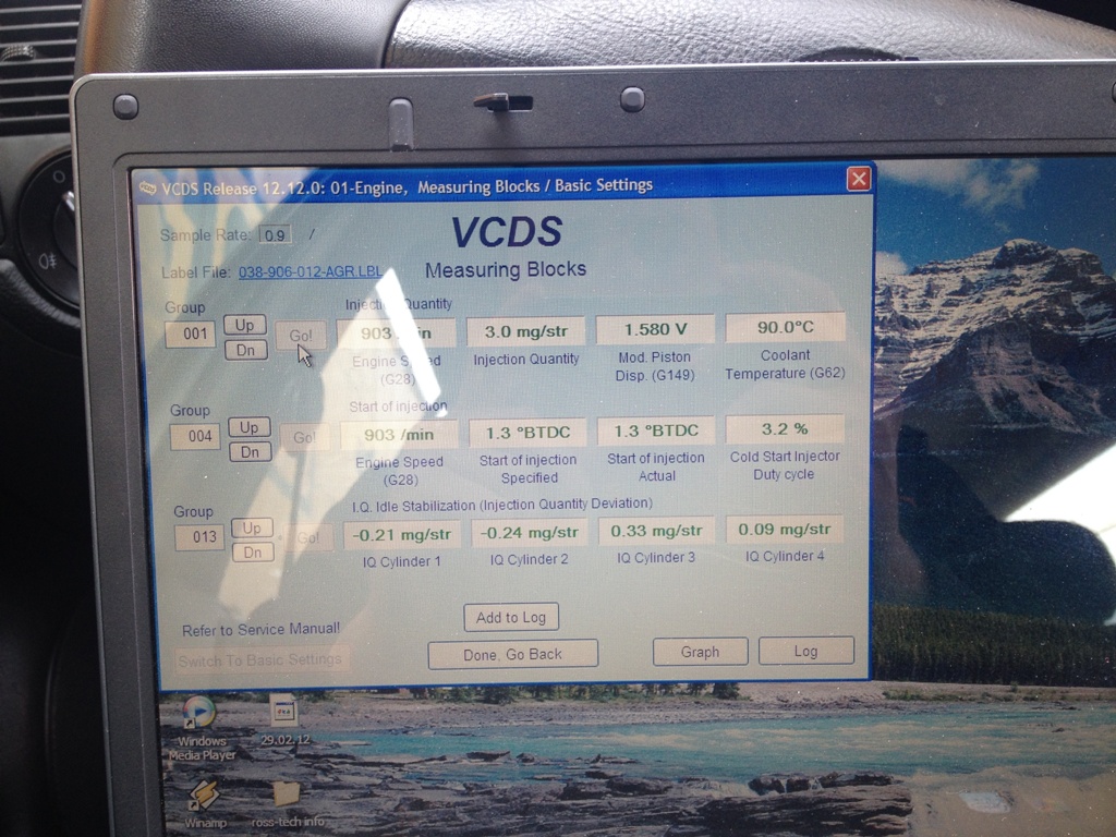

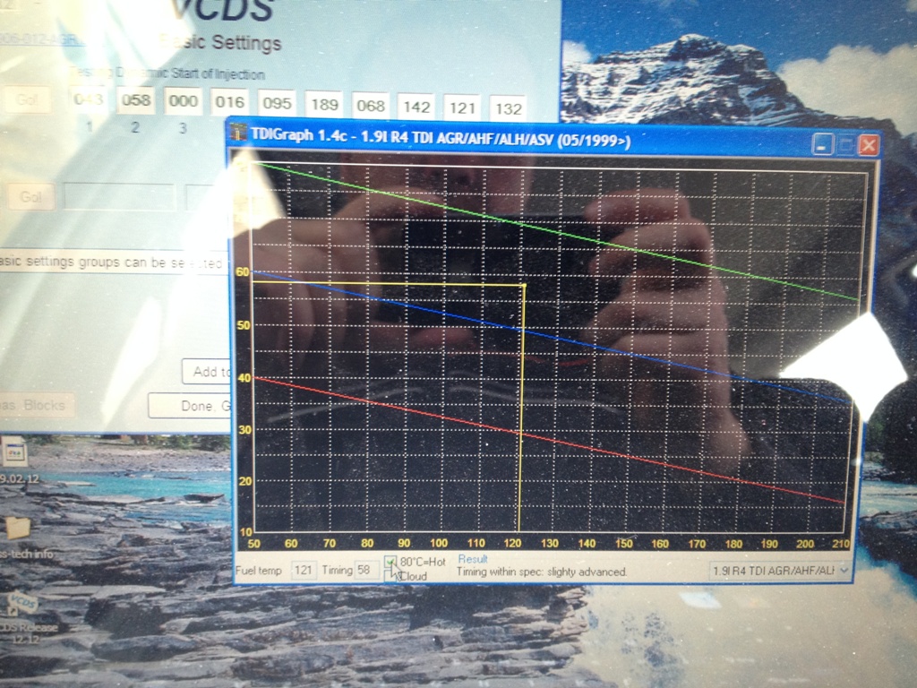

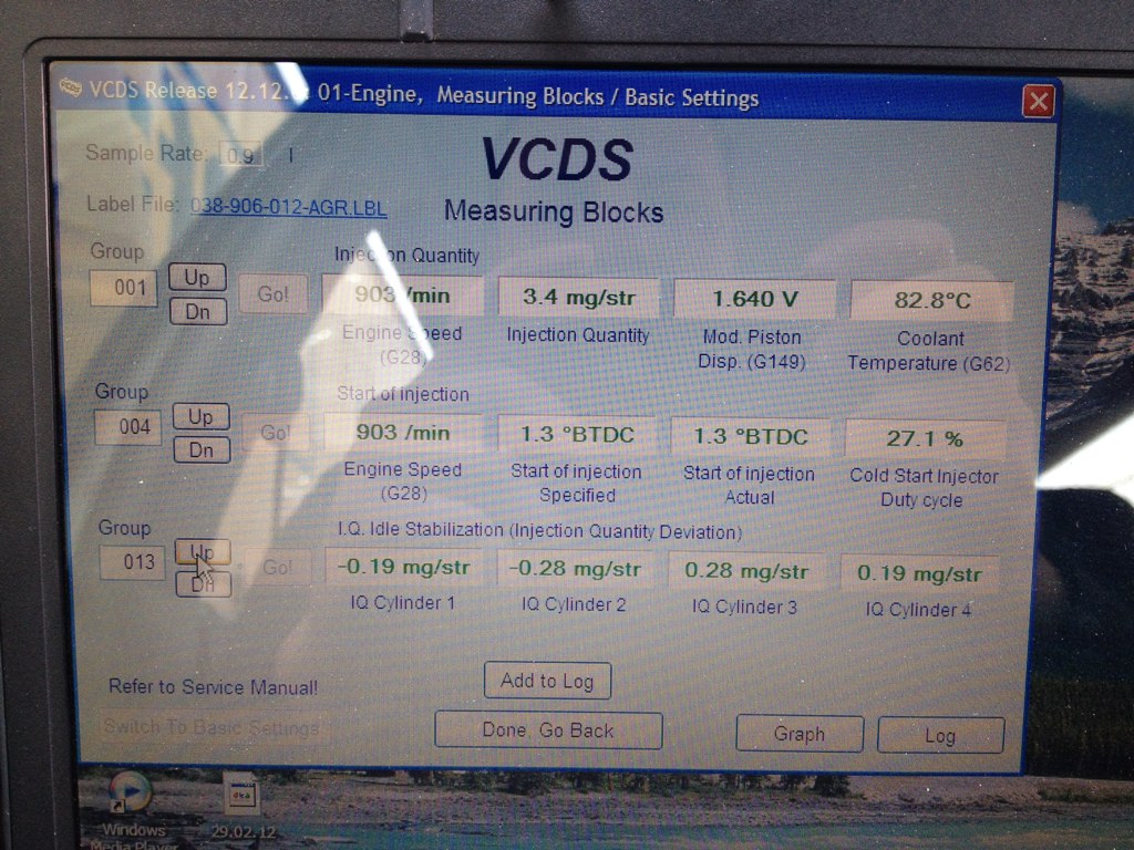

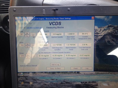

Ето я центровката след смяна на ангренажен ремък,но сега авансатора не знам защо след като мина 80 градуса на мотора не седи на 2.8% ,а постоянно си мени стойностите ,трябваше добре да загрее мотора на 90 градуса и тогава застана неподвижен на 2.8%.....някакви идеи защо се е получава така,нещо друго трябва ли да се донастройва?
Компютъра си иска 1.3BTDC и е направена на 1.1 - 1.3BTDC .
