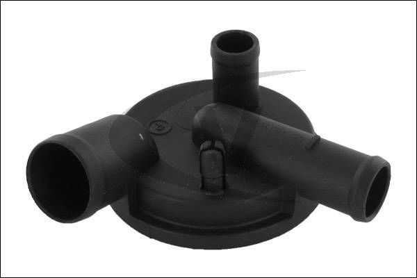

Колеги ще може ли снимка на въпросният клапан за да видя дали е този които си мисля.Благодаря предварително :)
клапан карт.вентилация.jpg (10.52 KиБ) Видяна 3559 пъти
тук просто е обърнат надолу. Няма начин да не го видиш , намира се на капака на главата отгоре ! От едната е той , а то другата-капачката за наливане на маслото!
lusko_vabel
Мнения: 200
Регистриран на: Вто 13 сеп 2011 17:11
Автомобил: Vw Passat B5 1.9 TDI
Двигател: AFN
Местоположение: Pleven
Re: Пасат Б5 1.9 ТДИ АФН маслото изчезва
Мнениеот lusko_vabel » Вто 08 яну 2013 17:16
Благодаря колега точно за този си мислех и аз, но не бях 100% сигурен.Значи ако го сменя и може да спре проблема с маслото?
