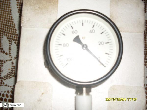

Бях писал в една тема преди много време относно вакум помпатата понеже имах проблеми с нея. Вакума който трябва да прави е 0,9 на празен ход, става дума за АФН. Не трябва да има никакви колебания в тази стойност или ако има такива то трябва да са минимални. Ако колебанията са по големи и има спадове и пикове на вакума има нещо което не е както трябва. Манометъра представлява нещо такова

благодая колега @penko_pulev бях чел твоята тема. Ако не се лъжа беше прогнило сервото в долния край и изпускаше вакуум, вследствие на това е заминала и вакуум помпата ти.
