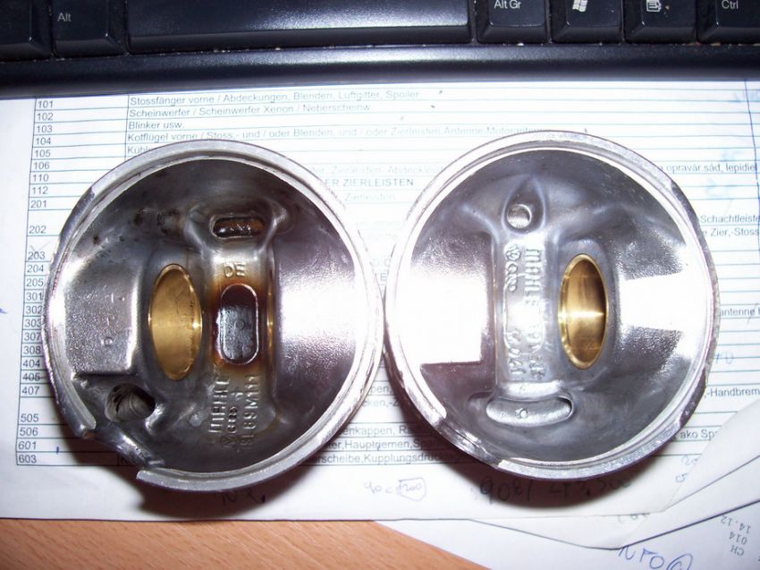

Карай я и с 200..нищо и няма. Проблема на този двигател е че е от първите ПД и не всичко е изгладено. Тук идва проблема с бутала ...не се охлаждат добре,но това се явява проблем при по-сериозно напомпване,рядко при пълна stock-овица.

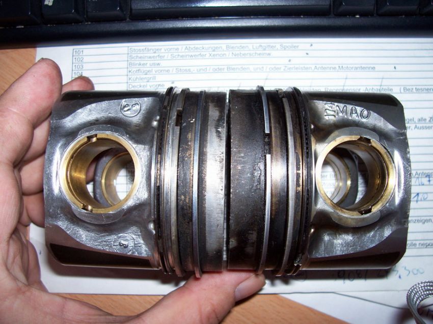

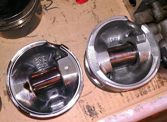

Открийте разликите..... гледаме каналите за охлаждане.
