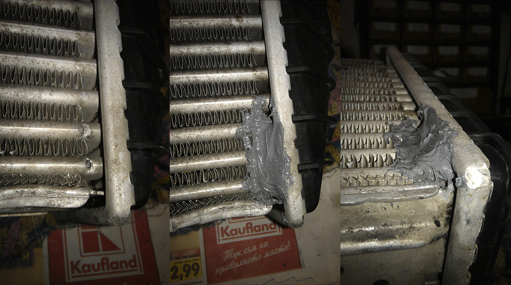

Здравейте колеги.
Свалих охладителя, не беше пълен с масло а просто омазнен. Капнаха няколко капки от тръбите, нищо повече.
Почистих го отвътре и отвън с бензин + обезмаслител. Дупчицата която открих на него я запълних отвътре и намaзах сериозно отвън под формата на ребро с Loctite 3473. Стана бетон, няма сила която да го махне от там тоя локтайт... За мое голямо успокоение, съмненията за скапващо се турбо на този етап отпаднаха.
