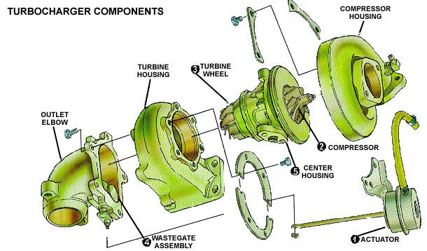

В началото от твоето мнение не става много ясно за какво става дума. Аз попрочетох преди да дадем турбината за нова централна част и се информирах. По думите на хората от сервиза, новата централна част е по-добре от разглобяване и подмяна само на някои части на старата, защото апаратурата, с която в последствие се балансира турбината в България не е на заводското ниво.
Ето една диаграма, която показва какво представлява турбината в най-общия случай:
Турбо
CHRA (Center Housing Rotating Assembly) представлява номера 2,3,5 на снимката. Другото са топъл и студен охлюв от двете страни, но те са просто едни метални коруби. Движещите се елементи са в централната част (CHRA), която изглежда ето така:
