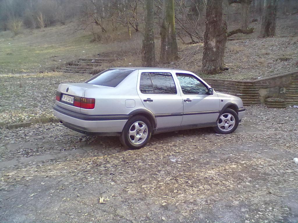

ventotdi написа:... С 195/65/15 гуми ..
:eek как ги събра в калниците , да не са били 14-ки ? Че 195/65/15 ми се види ...бая голям размера :exclaim

Да ... 195/65/15 лети джанти петолъчка и не упираха абсолютно никъде. Разбира се бях с 4 чисто нови газови амортисьора ! Колата беше много висока и стабилна на завойте.
