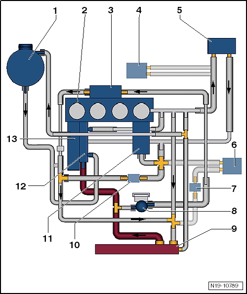

Сменете термостата за скоростите.

Днес сменихме термостата на скоростната кутия

ilan написа:Днес сменихме термостата на скоростната кутия
Браво. Сега как е?

Насочи колегите към позиция 7 - това е маркуч с термостат в него.
Номера е 3AA122101G, но нека и те проверят. Маркуча отива към охладителя за маслото в скоростната кутия. Дано съм бил полезен.

Не е в маркуча.И го е сменил вече.
