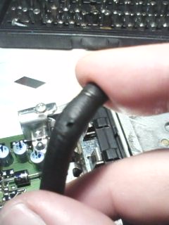

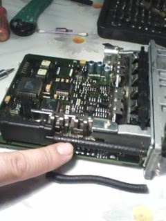

Колеги, мисля че открих виновника за грешката с контрол модула 65535 - Internal Control Module Memory Error
37-10 - Faulty - Intermittent, това е черното спукано маркучле, което съм посочил с пръст на снимките по-долу. От спуканото излиза масло (малко), което цапа елементите по платката, сменя се много внимателно маркучлето, почиства се платката от масло и всичко се сглобява обратно.Хайде колеги помагайте за останалите грешки, че вече две години ми писна да ги гледам.
- Прикачени файлове
- IMG0078A.jpg (55.81 KиБ) Видяна 3006 пъти
- IMG0079A.jpg (49.71 KиБ) Видяна 3006 пъти
