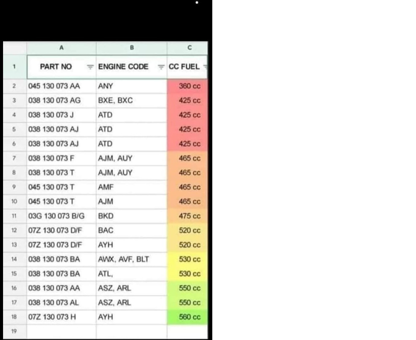

drago86
Мнения: 140
Регистриран на: Вто 15 апр 2008 22:21
Автомобил: Сеат Ибиза
Двигател: AGR
Re: Passat AVF правилни дюзи ?
Мнениеот drago86 » Съб 02 апр 2022 11:57
Здравейте колеги,
да повдигна темата със сходен проблем.
Става въпрос за същия модел кола обсъждана в темата пасат 1.9 tdi AVF 131к.с.
Наложи се да свалим дюзите за проверка на стенд и резултата, е че трябва да се сменят. Оказа се, че колата е с два модела дюзи 3бр. 038 130 073 BA и 1бр. 038 130 073 AL. В сервиза където ги тестваха, след проверка на рама в някакви програми и каталози казаха, че дюзите трябва да са 038 130 073 AL и такива да търсим.
Изчетох доста информация и вече се обърквам кои модел дюзи трябва да са за този двигател.
Какви дюзи трябва да сложим според вас? Може ли по рама да се провери какви трябва да са?
