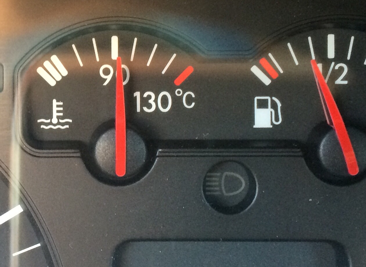

Колеги, ето това е дясната позиция на стрелката. Все още не съм сменил термостата... Какво ще кажете, той ли е евентуалното разковниче? ...

Колеги, с нов Бер и пак същата тъпня... Спирам за кафе от машина, паля и застава в дясното положение при положение, че преди да спра беше вляво. Минах 20метра, изгасих и буквално преброих до 15, дадох кантакт, запалих и стоеше вляво както си трябва... Предложения?

Замери реалната температура с VAG-KOM и тогава прави каквото ще правиш. Така като гледам снимката, и при мен е същата работа, леко вляво- леко вдясно, ама като не ми прави проблеми и аз не му обръщам внимание :smile

По-горе бях написал - по ВагКом дясното положение е на 97 градуса, лявото на 87. :screwy :screwy

Теста го правих няколко пъти! Стрелката при тест стои на "лявото положение" всеки път. Ще сменя датчика, видяло се е. А като марка какъв да търся? :screwy

На теста стрелката трябва да кове средата,ако не е така сваляш предпазното стъкло и нагласяш стрелката докато стане да показва точно 90 градуса на водата!
Ако пък на теста ти покавза в средата,тогава го сменяш температурендатчик,термостат и каквото сетиш още...
