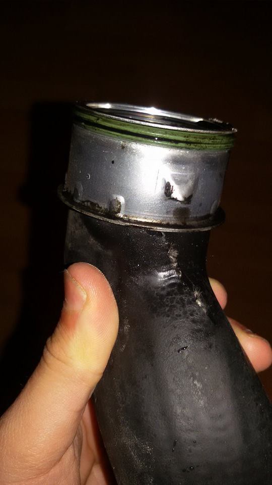

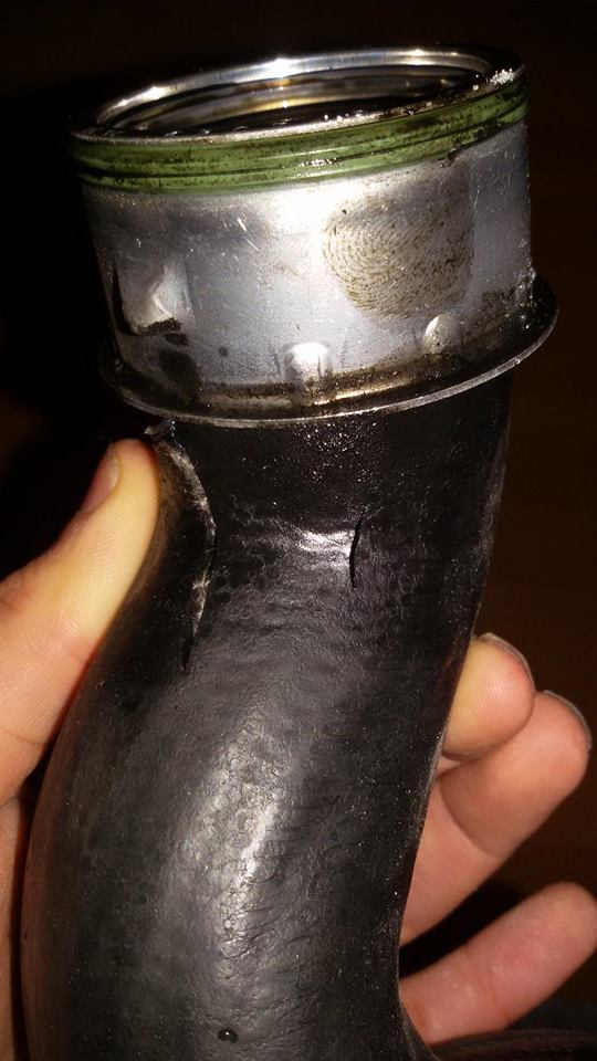

Мнениеот paaco » Съб 14 мар 2015 20:40
И при мен преди време ми се спраска S образния до турбото. Нов оригинален около 250 лв. май испански от Симеон 100 лв.

Мнениеот yelawolf_ » Нед 15 мар 2015 1:22
100 лв. и колата тръгна като чипната... Благодаря, колеги!

Мнениеот yelawolf_ » Пон 07 дек 2015 18:21

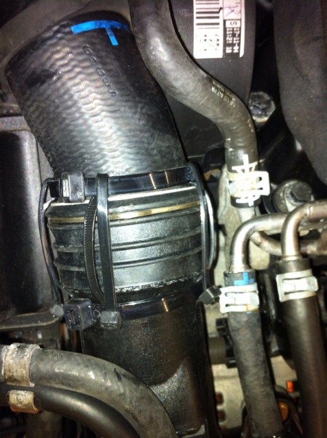

И отново проблеми с маркуч ... Изплю го, взе да съска. Беше изкочил, наместих го, но пъпките и скобите ми се сториха много рехави. 2 километра на пълна газ и сега направо тотал, взе да вие и утре пак в сервиз :D
Много проблемни тези маркучи. :D

най-лесното решение на проблемните маркучи с бързи връзки
