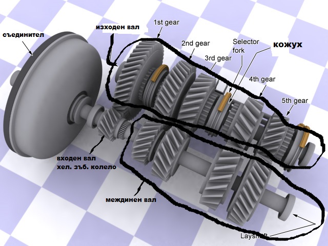

Здравей pe6kata. Значи сег да ти отговоря на въпросите:
Всички ръчно-превключващи ск. кутии се състоят от 3 вала. Входящ, междинен и изходящ. Входящият(също известен под името "първичен") вал има едно единствено зъбно колело което е постоянно зацепено с ротанционно-приемащото хеликално зъбчато колело на междинния вал. Тук трябва да кажа, че всяка предавка се състои от 2 хеликални зъбчати колела с различен брой зъби. На междинния вал се намират първото колело за всяка предавка. На изходния се намира второто колело за всяка предавка. зъбните колела на междинния и изходния вал (демек предавките ти) са постоянно зацепени и винаги се въртят стига да не си натиснал съединителя. На всеки комплект зъбни колелета (за всяка предавка) се намира по 1 синхронизатор. Той се състои от главина, кожух и медни блокировъчни шайби, които действат като спирачка на свободното въртене на изходния вал (целта е да се изравни скоростта на 2та вала преди кожуха да захване главината със съответната предавка. Предполагам, че ти е трудно да си го представиш, за това ти показвам схема на снимка.
На снимката не се вижда, но под кожусите има главина. тази главина е с шлици. Целият изходен вал също е на шлици. Когато кожуха избере дадена предавка и се зацепи за нея, той също зацепва и съответната главина и изходния вал започва да се върти със скоростта на предавката. Ако няма зацепен кожух, то изходния вал не се върти. Въртят се само предавките, но те се въртят свободно и винаги. Не са на шлици за вала. Надявам се да си успял да си представиш нещата.
хеликални зъби са тези на снимката. (те са под ъгъл, за да могат да се приплъзваат придавайки силата на въртящия момент. Това им помага да издържат по-големи натоварвания от обикновенните зъбни колелета като на велосипед. За сметка на това обаче се получава по-голямо триене и е много много важно нивото на флуида да е коректно и флуида да бъде правилен. Трябва нивото на маслото да е такова, че да покрива напълно междинният вал, който в повечето случаи се намира в долната част на кутията и над него е изходния. Друго нещо, което има ДИРЕКТНА връзка с излизането на предавката е, че тези зъбни колела генерират тласкаща сила. Тоест те се стремят постоянно да излязат от саосия. Това се предотвратява посредством зегерки и тласъко-поемащи шайби (подобни на тези, които се слагат в крайщата на коляновия вал в двигателите, тъй като и те генерират подобен тласък). Ако тези шайби или зегерки са износени или пък каналчетата в които лягат са износени - проблем. Това спомага да се получават вибрации в зъбните колела на предавката и съответно от тези вибрации кожухът се преплъзва и излиза в неутрално положение. Друга причина да излиза предавката е износени, таперирани, позагладени зъби на кожуха.
Всеки от 3те вала се държи в поне 1 край на лагер. отвори ли се кутията би било грях тези лагери да не се сменят.
Що се отнася до корпусите, просто намираш снимки и гледаш внимателно дали всичко е еднакво. Ако има и най-малки различавания, значи трябва старателно да прочетеш по форумите дали някой е тествал вариантите.
Еми това е горе-долу устройството. Ако имаш въпроси, питай смело.

За съжаление колега, нямаш нито една разглобена кутия, защото ако имаше, щеше да знаеш че:
1- кутията е само с два вала - първичен и вторичен. Първичният е цял вал, като опашката на съединителя (който ти имаш за първичен) е част от него. 1 и 2-ра предавка са част от вала също - излети са с него.
Информативно - 02S кутията (6 степенната при голф5 и сие) е наследник на кутията от края на 80-те, монтирана за пръв път в пасат Б3 и корадо - тип 02А - петстепенна. Същата кутия тип 02J се вгражда в голф4, в бусовете (транспортер т4, мултиван и т.н), тип 02В, после се вгражда в 1.9тди на голф5 , но 5 степенна тип 02T. Подобни са и кутиите 4х4.
Това са все кутии с жила и въшнша помпа на съединителя (с едно изключение...)
2- Както първичният вал, така и вторичния, при 5-степенните, лагеруват на 2 места - единия лагер е под 1-ва, другия лагер е над 4-та, т.е. лагерува в кожуха и корпуса. 6 степенната има още един опорен, над 6-та, като черупката муу е в алуминиевото капаче острани ( при 5 степенната е прост ламаринен капак)
3- Единствените зъбни колела по вторичния вал, които са набити на шлици по вала, са тези на 5 и 6-та предавка. Нямам случай да съм срещнал износване в шлиците на зъвно колело, а и няма и да имам. (Говоря от опита си със стотина кутии от изброените типове - основно модификации и пренареждания, също и ремонти) При турбо коли, 350 коня+ съм вадил зъбни колела без зъби, но не и да превъртят в шлиците.
4- Терминът "хеликални" на мен не ми харесва.Имаме си много хубаво наименование - "наклонени зъби". Правозъбата предавка има много по-малки загуби, но изисква много здрав материал, понеже работната площ е по-малка - обяснил си причините.Но не това е причината да не се ползва -основният недостатък на правозъбата кутия е шума - няма как да се използва в ежедневна кола. Задната предавка на тези кутии е правозъба - знаете как звучи колата на задна.
5- Нивото на маслото няма отношение към включването на предавките - в смисъл ако някоя предавка липсва или изключва, няма да е от маслото (с хубавото масло се превключват по-добре, по-гладко). Може да превключваш скоростите без абсолютно никакво масло. отварял съм кутии с по 300-400грама масло.
Четох едни бисери в тази или друга тема... че маслото в кутиите не се сменяло. Сменя се и още как - старото масло става като грес. Тези големите опорни лагери не ги бърка толкова, но фините иглени лагери на зъбните колела си износват и почва виене на някоя предавка. Най-големият тормоз го вижда оста на сателитите - при старите модели (02А кутията, има едни канали, които се буквално се запълват от гресоподобното масло, сателитите остават без мазане и се вкопават в оста, докато в един момент оста влиза при съединителя, чупейки кожуха. При новите е помислено по въпроса с тази ос.
Хубаво е да се сменя маслото на 60-70 000км.
6- Кутия от типа 02S няма абсолютно никаква разлика спрямо която и да е кутия от същия тип визуално. Разликата е единствено в първите 3 букви, набити на корпуса. Тези три букви определят кода на кутията - т.е предавателните и числа.
Имам още да допълня, но става прекалено дълго...
Дали имам въпроси, които да задам - съмнявам се, но благодаря за предоставената възможност

Абе човек, защо ти е да подвеждаш питайки въпроси след като добре знаеш отговорите? Няма нужда от чесане на езици и форумни "по-по-най" напдпревари. Аз не съм великия майстор/разбирач. Имам си известен опит и познания и толкова. Ти имаш повече - перфектно, но го ползвай за да помагаш, отговаряш и да бъдеш в полза на другите.
Просто ми е напълно неизвестно как направи извод, че нямам нито една отворена кутия... Верно, че не съм отварял никога въпросната, но и никога не съм изявявал подобни претенции. Ако става на въпрос не съм отварял никоя VW кутия. Предимно съм отварял на Хонда старите кутии, които се слагат на D-серията двигатели и някои по-нови от R18 двигатели. Оставям на теб да посочиш кое точно от това, което съм написал е погрешно или неправилно...
Що се отнася до терминологията, аз не съм напълно запознат с бългларската терминология. Познавам я отлично на английски. На английски зъбните колелета на предавките се наричат helical gears. Правите (като на задна) се наричат spur gears.
