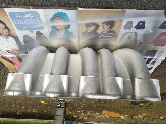

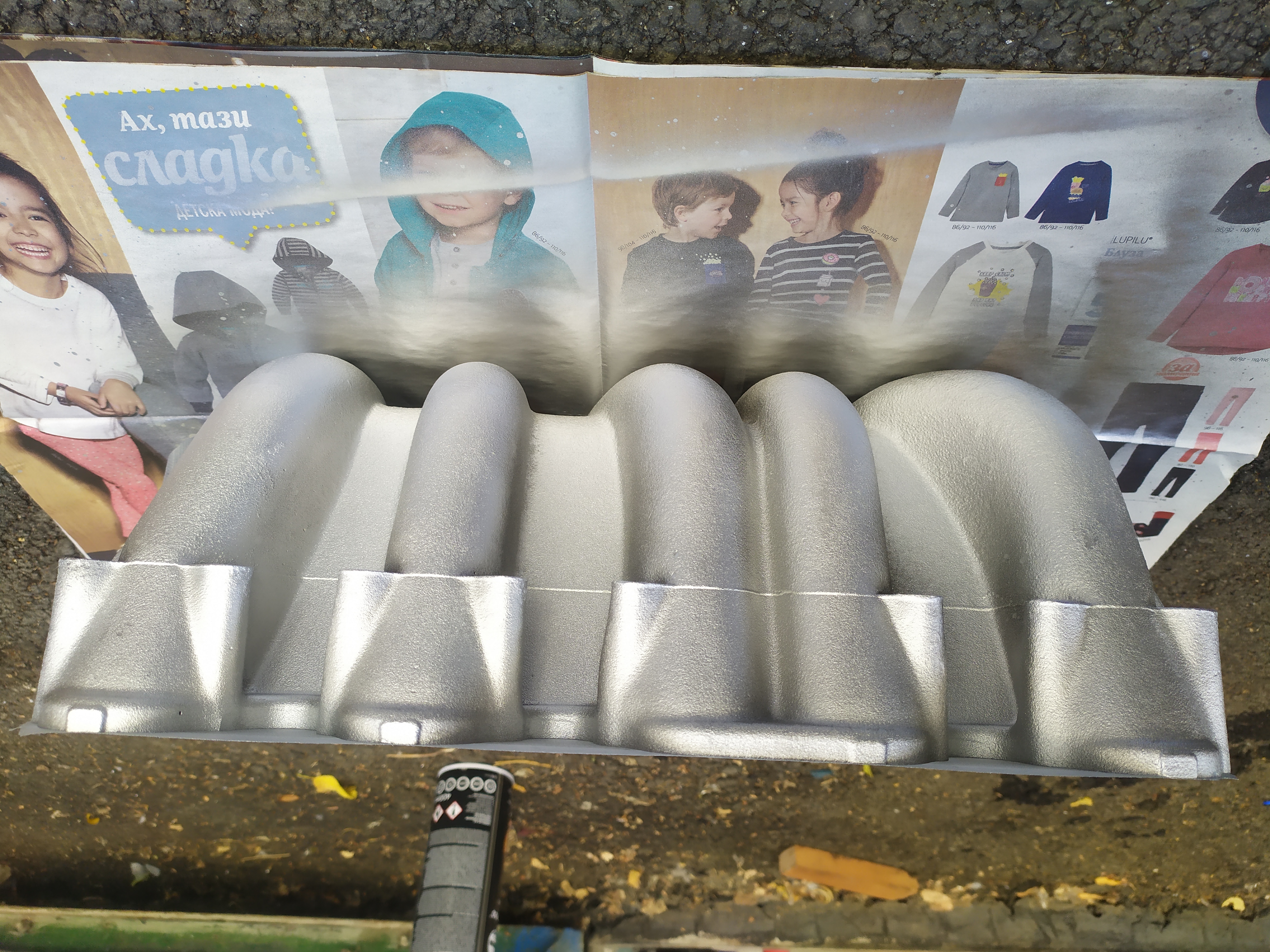

Ето една снимка как се почисти колектора при мен, киснах го цяла нощ в нафта и на следващия ден на пароструйка...

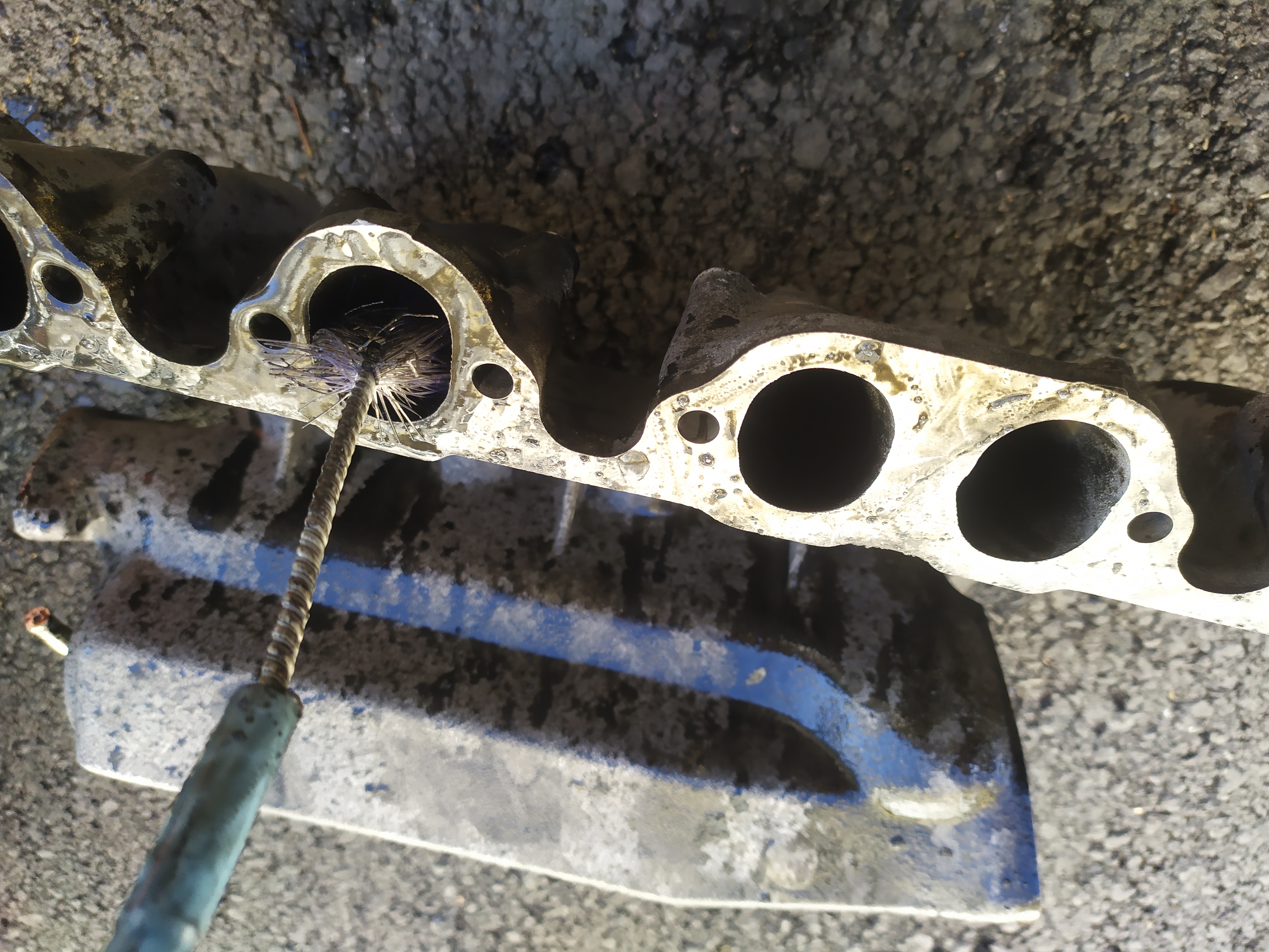

Другата снимка е порта в главата към клапана...

Мнениеот marabunta » Съб 12 окт 2019 16:00
Така стана при мен
