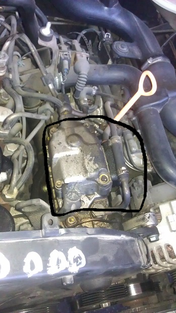

@gancho , правилно предположи ремъка се оказа по-малък от, този които ми трябваше. Та отидох с майстора и купихме, ремъка които ни трябваше. Смени го, затегна там тези ремъци и някакви други работи, колата заспа. Свиренето изчезна, пробва най-различни методи, засега всичко изглежда наред. Като изкара стария ремък, бе бая изтъркан самите релси които са на ремъка. Всичко приключи по едно време, забеляза леко сълзене на нафта от нафтовата помпа "поне така разбрах" , та майстора ми препоръча да сипя двутагтово масло, каза ми на всеки 20 литра да сипя по 0,500 литър. Ще съм благодарен, ако някой каже туй нещо колко пари струва, че да го сменя. Питах го него, той вика аз с такива неща не се занимавам ....... :screwy :screwy

тече ти нафтовата помпа - той те кара да наливаш двутактово масло в нафтата?
ти да не караш хускварна?
ако ти протече радиатора на парното боза и червен пипер ли ще иска да наливаш в казанчето?
помпата се сваля и се сменят уплътненията - те струват 20лв
труда от друга страна за смяната им може да ти излезе солено - но така се прави!

Този при които ходих, дори не се заема поне да я свали. Ходих при едни други майстори, онези ми викат да го демонтираме/монтираме ще струва 200 лв , а тези О-пръстени и уплътненията още викат поне 200-250 лв. Казаха ми грубо, всичко ще излезе 500 лв. :scare3 :gruebel
