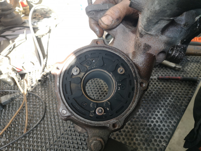

Здравейте да ви помоля и аз за мнение 1.9 pd ajm забива само на 4 та на 2500 оборота кво би могло да е блгодаря

много неща но започни от визулен преглед на актуатора на турбината и как се движи геометрията

Движи се но издава звук на скърцане и по средата на хода заяжда

вероятно е зацапана геометрията

Проблема е решен блокирала геометриа свалихме турбото почистихме и колата излетя
