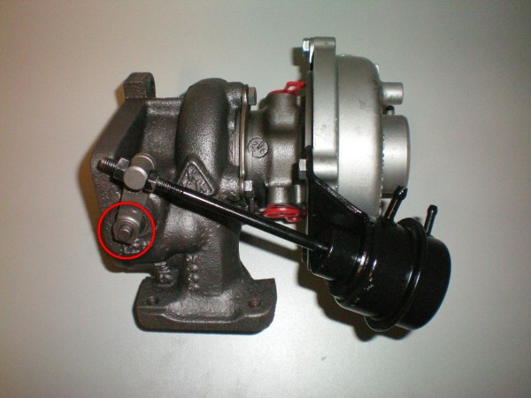

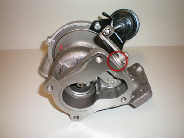

Re: Г3 1.9 AAZ омасляване около турбото
Мнениеот samo_pechka » Пон 15 фев 2016 21:09
Не. Под това лостче е втулката на оста, дето е виновника за някои проблеми :) Тя се свлича леко надолу
