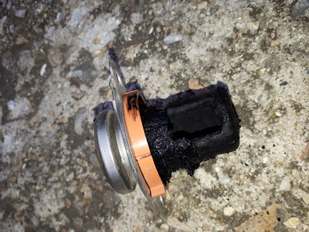

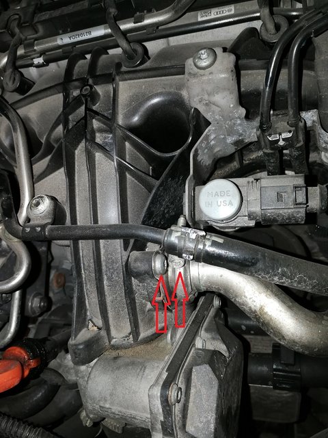

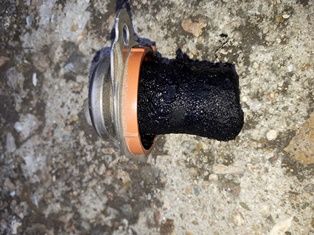

Такааааа. Грешката е моя. Извинявам се ако съм подвел някой. Сега ще разясня.
След като вдигнах капака и снимах, се оказа следното. Това от картинките на клипа е клапан от Passat B5.5. Защото ги чистих и двата EGR в една седмица и малко ми се размиха нещата.
За B7:
Сваля се тръбата 13 от скобата 14 и скобата 12. След това се развиват маркираните болтове. Излиза един дифузьор, който се запушва. Нещо от сорта на напръстник, но двойно по голям и с отвор за се завихрят газовете.
До колкото си спомням клапата 2 съм я чистил при смяна на големия термостат. По нея нямаше нагар, а само омасляване.

И така обърка още повече хората :)
При B7 (2.0 и 1.6 TDI) EGR-a е точно това което колегата Дон_Кихот показа (номер 5 от диаграмата) и до колкото знам за да се свали ти трябва подемник или канал ..... и да развиеш доста повече от 3 болта :)

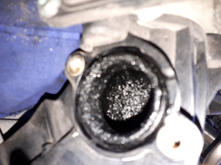

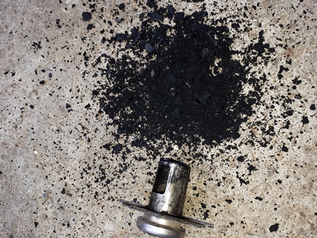

Но за съжаление това е изходната тръба на EGR системата. Точно на това място работи "Пръс...пръс" спрея от клипа. Имаше толкова нагар, че не можеш и молив да пъхнеш.

иначе беше пълно със налеп
дано да е от това щото се съмнявам
