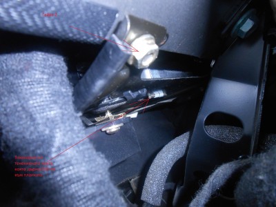

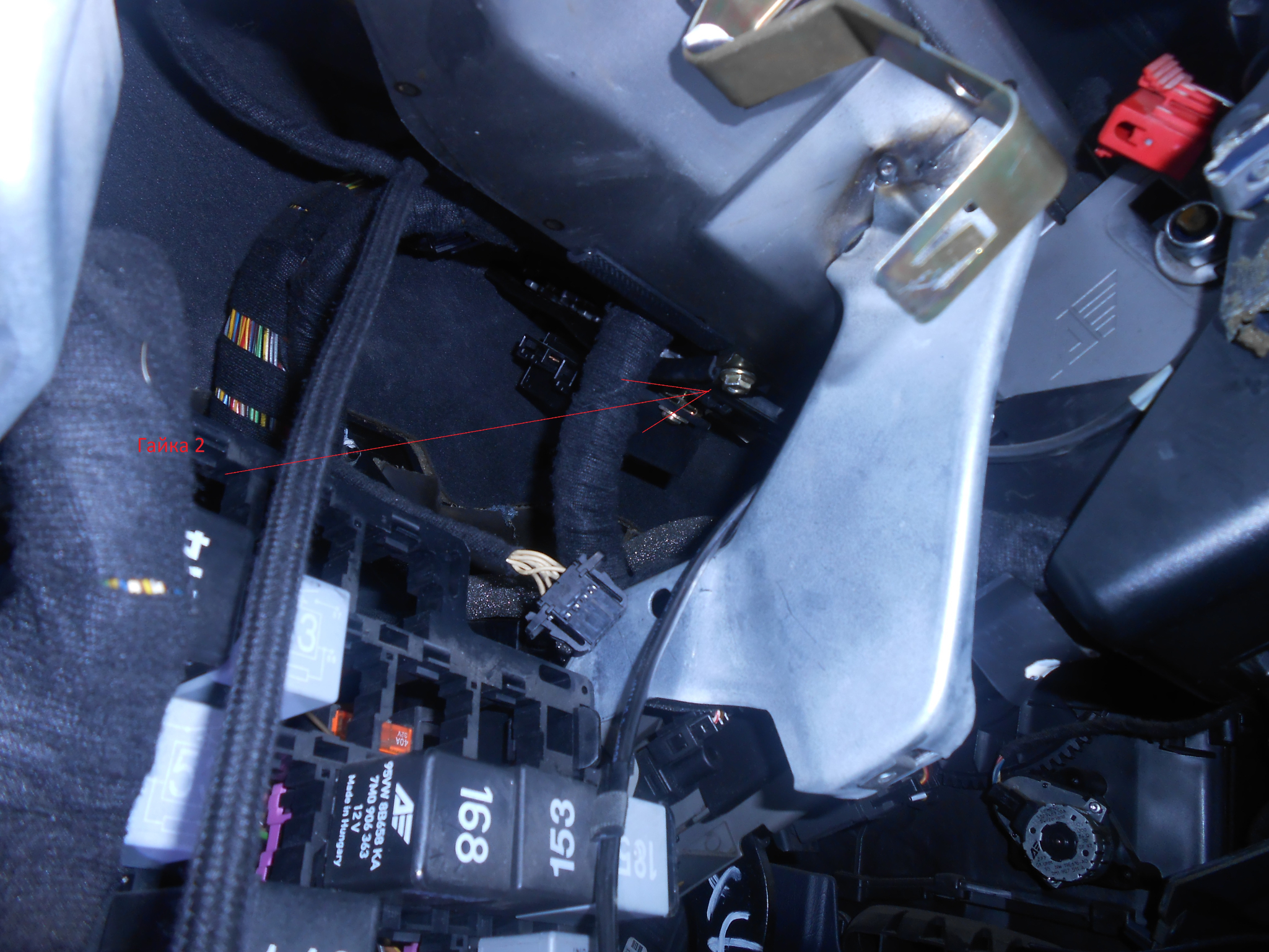

След около 2 часа борба в тъмното и теснотията успях да извадя ЕКУ-то, смених маркучлето за 5 минути и последваха още 2 часа борба за да го монтирам обратно.
Екуто лежи на една желязна планка, към която е стегнато посредством тенекиена лента която се стяга с един болт от долната страна на планката.
За демонтажа освен сваляне на уредите, свалих и кората под волана и разкачих бушонерата да увисне до пода за да има място за бъркане. Желязната планка на която
лежи ЕКУ-то е захваната с 3 гайки Гайка 1 е от горна страна на планката отпред под стъклото, Гайки 2 и 3 са отдолна страна на планката от двете страни на кормилната колона (виж снимките).
Самата планка не можах да я извадя но когато е откачена позволява по-лесно маневриране на ЕКУ-то за да го извадим.

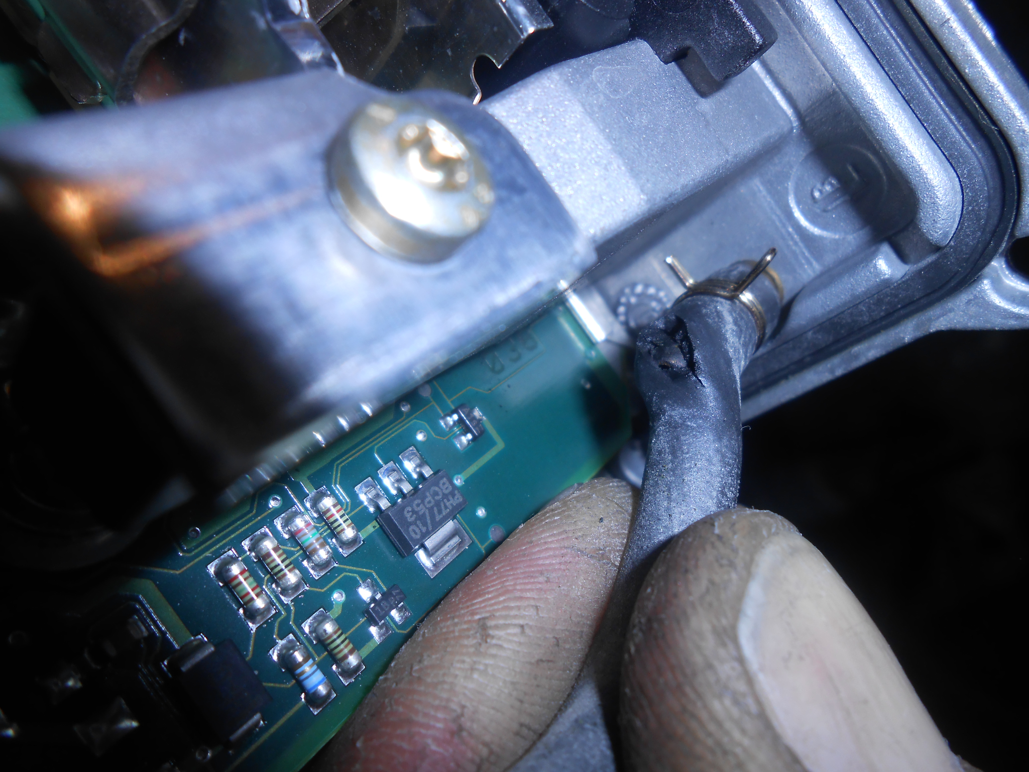

Промяната е минимална. Но задължително го смени защото от сцепеното маркучевлизамасло в компютъра.

Мисля, че го е спукало защото след 18 години употреба най-сетне масълце е стигнало до маркучлето. Оригиналното маркучле не е маслоустойчиво, в участъка на спукването беше станало като пластилин а останалата част си беше ОК.

Маркучето не е тънкостенно. С дебелината на вакуумните маркучи е - около 1,5 мм но без текстила отвън. А маслото беше съвсем малко, но на цепката е разложена гумата както се вижда от снимката. По принцип тази система е херметична и въздуха в нея само се компресира и отпуска, но това също е движение, и придвижва масълцето лека-полека към сензора. При мен е отнело 18 години да премине1,5 м маркуч и да разложи вътрешното маркуче достатъчно, че да се спука.
