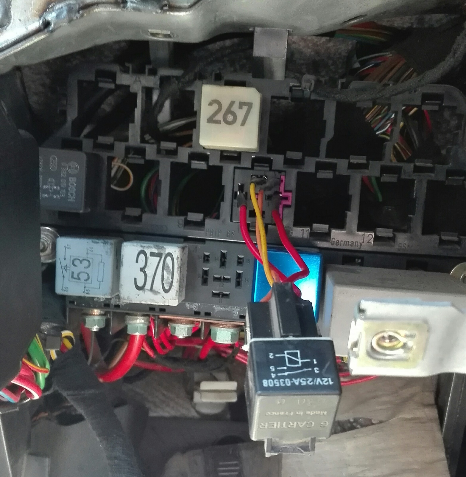

Привет, това ми е таблото, бихте ли ми казали кое е релето за подгрев на свещите
Черното реле щрака след като изгасне лампата на таблото (предполагам, че е то), но то е само 25А, което за мен е несериозно.

Здравейте,черното реле се оказа за помпата в резервоара.Самата помпа правеше някакви номера ту работи ту не,вчера я сменихме с нова/втора употреба работеща и тествана/,но пак греда,колата не запали от раз и тая сутрин.Вече се изчерпах от идеи и смяна на какво ли не по двигателя,някой да има други идей?

Здравейте,след дълго лутане и смяна на какво ли не най-накрая проблема е решен както спомена и Ники проблема беше в дюзите кпйто бяха от 131 мотор отгоре на всичкото бяха и збирщайн демек от 4 разли4ни мотора.Проблема беше софтуерен,но благодарение на Ангел HEED SERWIZ ВСИЧКО E OK.
Колата вече пали,разхода е намален и още куп неща
