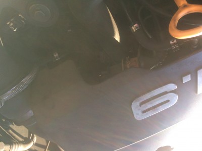

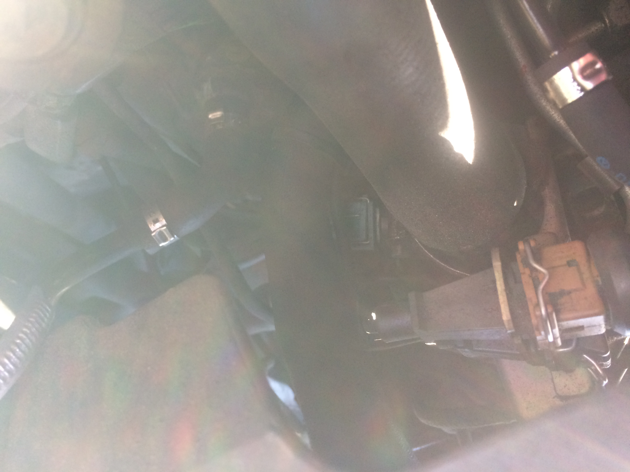

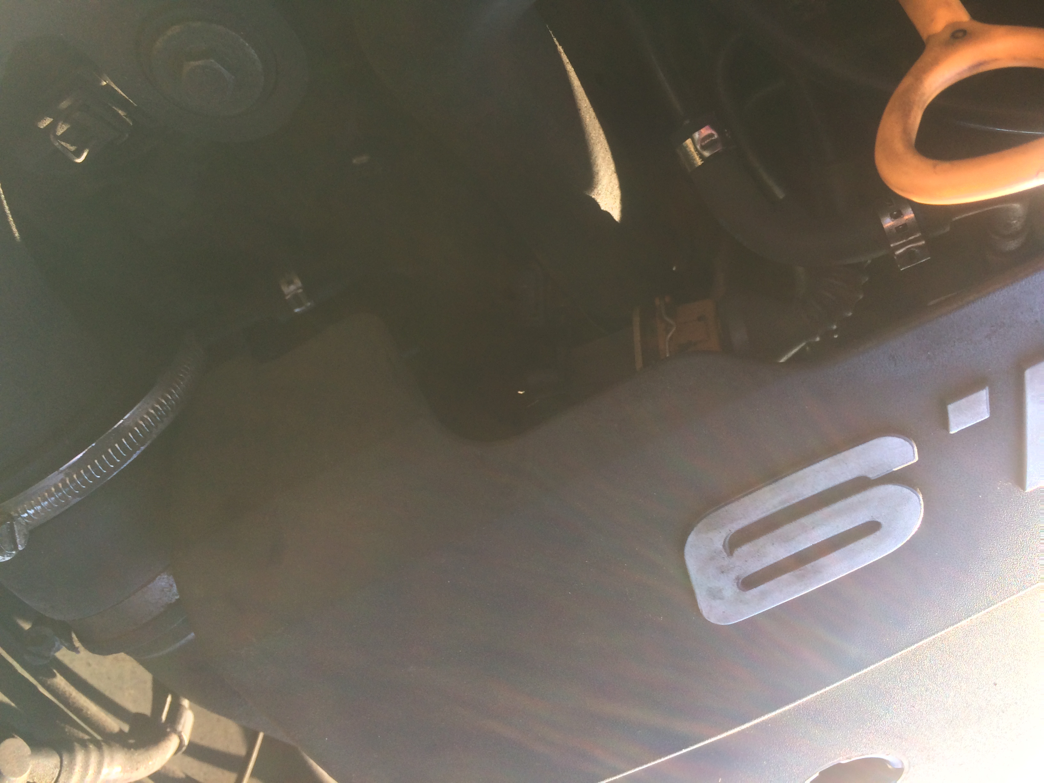

Качвам снимка както обещах. До маркуча отдолу се вижда синия датчик,това е въпросния датчик, качвам ти и още една по-отдалеч да се ориентираш. Големия маркуч е горния на радиатора където тръгва от мотора, датчика е на пластмасова щипка която се издърпва, можеш да я монтираш и от двете страни при поставянето на новия-няма значение,понеже прореза на пластмасовито тяло го има и от двете страни.

при мен все още не е така трагично ,в смисъл прави го рядко и не мени все още оборотите както казваш. аз затова и от далеч питам преди да е почнало с по големите проблеми и евентуално да го отстраня тоя проблем преди да е станало късно .чакам за снимките да го видя де се намира тоя датчик че да го найграя едно хубаво .

Ами те не са перфектни но се вижда къде е,ако се загледаш.... Синия датчик до маркуча, отдолу.

благодаря колега за снимките :th_up .ще го търся след нова година датчика че сега трябва първо аз да се оправя от тая гаден грип ли е кво е и аз не знам дето ме лепна .
