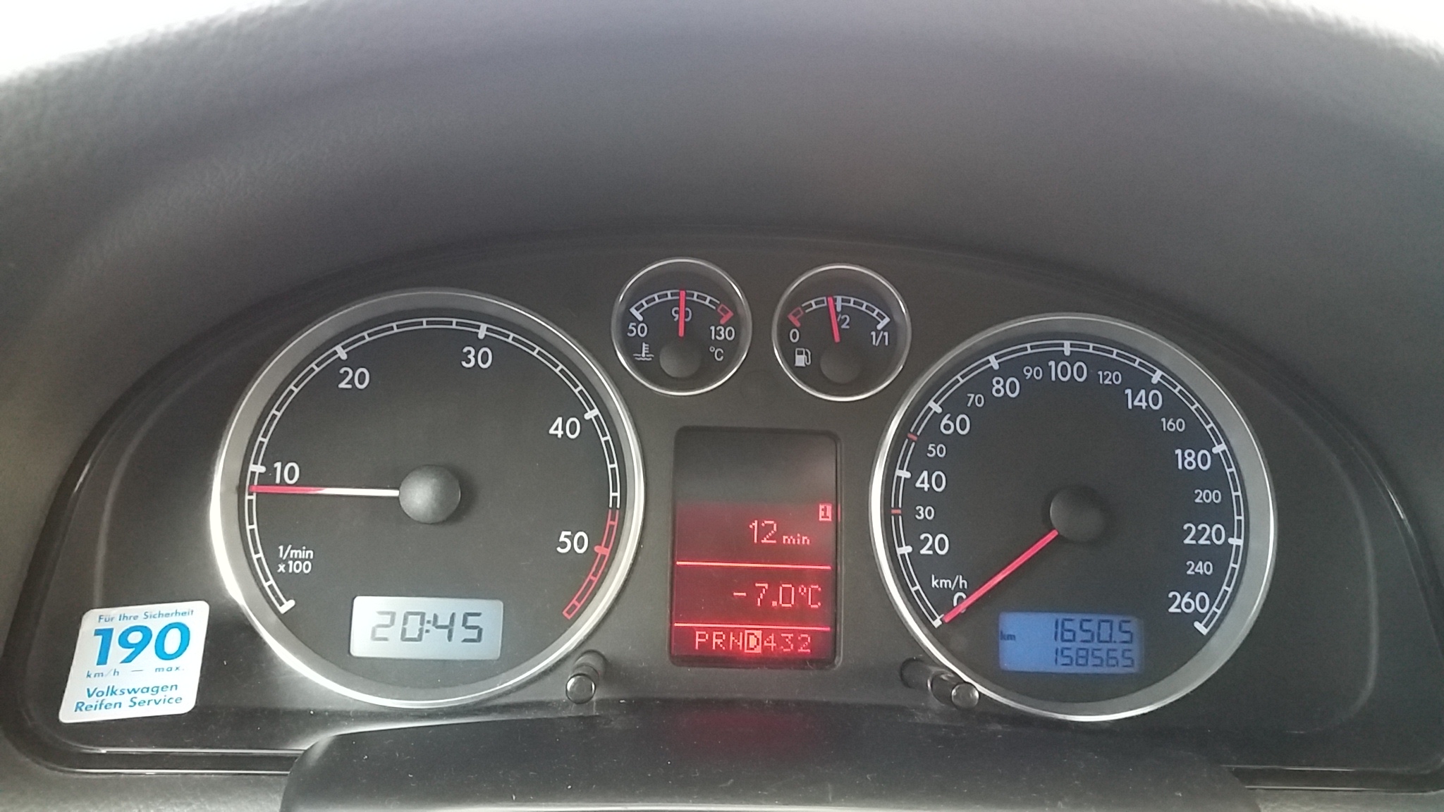

Снимката е на Пасат с двиг. AVF, направих я сутринта на 01.02. т.г., придвижвайки се към работа на един от сфетофарите. Колата не е гаражна. Температурата, отчетена на борда считам за вярна, сравнявал съм я с тази на два други автомобили на колеги с които паркираме на едно място(едно ауди и опел). Движението него ден не беше много натоварено, както обикновенно е в делничен ден(вероятно на късмет). Преди да направя снимката парното не съм го включвал, исках да разбера как загрява мотора.
Аз съм доволен, който каквото иска да си мисли, пише и прочее. А всъщност преди бях скептик за загряването на дизелите зимно време.
Температурата си стои така и при пуснато отопление и вентилатор на две или три деления, трябва да накарам някой друг да снима, ако пак паднат температурите мога да направя снимка и на климатроника.
Възможно е автора на темата да няма допълнително подгрев на охл.течност/антифриза или да му е изгорял, казаха ми, че при мен имало 3 свещи за това.

Dpop написа:..., направих я сутринта на 01.02. т.г..........
... сутринта в 20:45 :Mr Green Fun
тия подгревни свещи са супер, аз ги имам, а доколкото знам всички тди-та трябва да ги имат. Но тяхната цел не е мотора да загрее, а парното да духа топло, но се оказа, че с тях освен, че духа топло парното, ако не го бримчиш яко и мотора по-бързо вдига температура. Обаче при мен е задаена температура на включването им минус 1. ако е нула или +1, тая кола с набримчено парно ще загрее някъде по великден.
