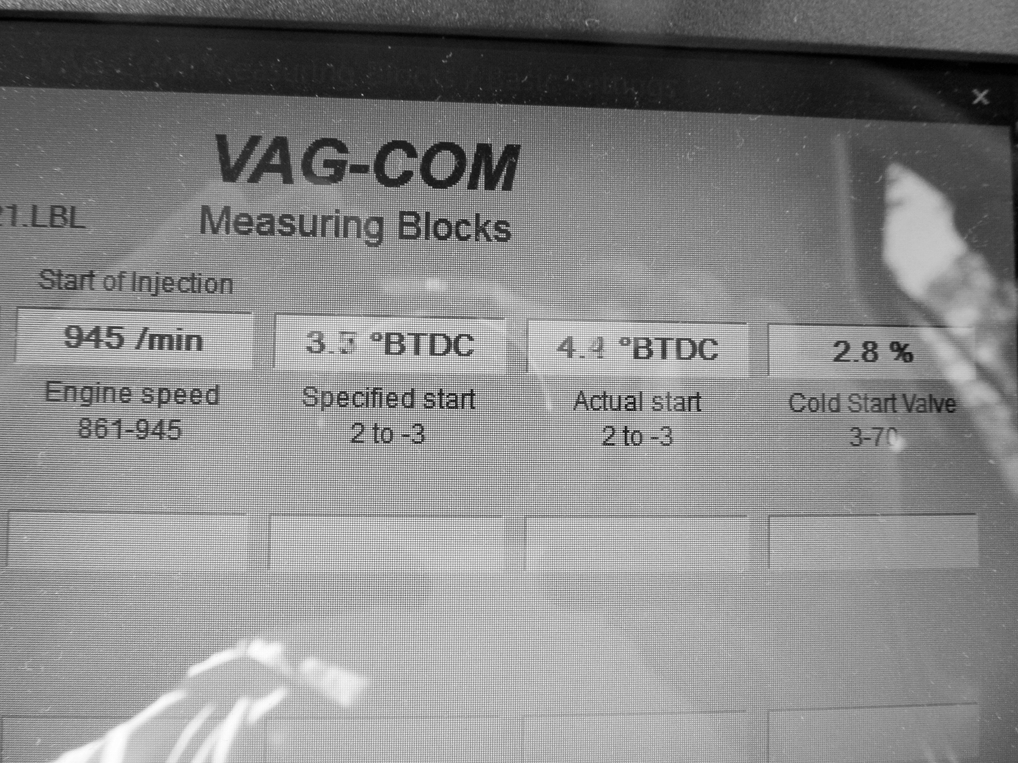

След корекция пак не беше влезна в норми ,сутришния старт стана тегав и "бял" . Сега работи на

А графиката как е? Тая центровка на слуки ли я правиш или ползваш VAG-COM да виждаш какво се получава? Оборотите на мотора защо са 945? Не е загряла или настъпваш газта? Центровка се прави на загрял мотор и VAG-COM в режим TDI-Graph!

Със сигурност има износване на елемента и на двигателя като цяло, но помпата се регулира и почва да пали.

Колега, погледна ли 12 канал, както ти казаха по рано в темата? Със закачено съпротивление! Ако имаш проблем с топлото палене и не ти се дават пари за смяна на софтуера и не помага нищо друго, нагласи компа така, че да пуска свещите при темературата, която се получава след намесата на съпротивлението. Някоя сутрин на студен двигател влез в 12 канал и виж, колко секунди ти показва в 3то поле. Ако е 0, промени стойността на по малка, запамети, излез от адапрацията, затвори програмата и изключи от контакт. После всичко от начало и виж, дали още ти показва 0 секунди. Ако не излезнеш и не изключиш от контакт, няма да бъдат запаметени настройките. Поне при мен стана така.
А за оборотите (945), те и при мен са толкова през зимата, но аз ги вдигам до максимум, за да работи малко по меко на място, иначе вибрира доста, когато е студена.
