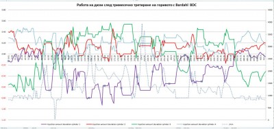

Днес ми остана малко време да направя лог файл за дюзите при движение около 4-5 км на загрял двигател. Ето какво се получи:
Прави ми впечатление, че като че ли няма голяма разлика от предишната графика, а максималните отклонения в изследвания диапазон са за:
> Дюза 3 (+0.54);
> Дюза 1 (-0.93).
И докато преди дюза 3 и 4 работеха протовоположно една на друга сега се вижда че това правят дюзи 1 и 3 (лилаво и зелено).
