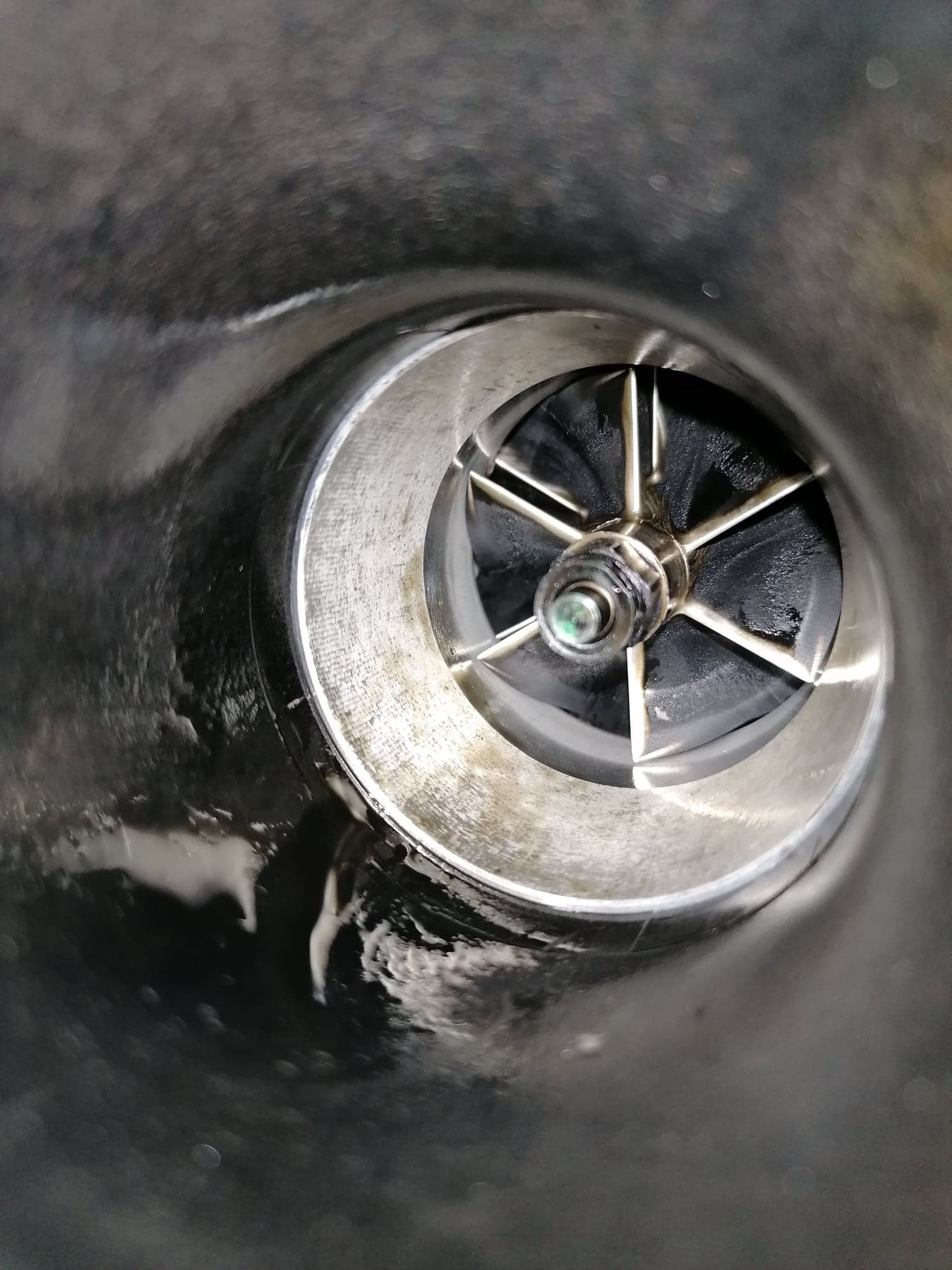

iliykov91 написа:Въпросът ми е колко ориентировъчно може да издържи турбкната още,
Виж луфта на оста на турбото. Ако по оста нямаш луфт, а само минимален радиален, то вероятно проблема не е от турбото. Ако въобще виенето може да се нарече проблем.
Може да вие от много неща, при мен например имаше неплътност на наставка на изпускателните тръби.

И аз го имам това виене, макар и по-слабо, но като се заслушаш се чува между 1300 - 2000 оборота. Масло не харчи, луфт едвам напипвам радиален (гледал съм нови турбота с повече луфт, едвам долувим), всички скоби са стегнати, няма грешки, върви ама си вие. (2.0 cr)

С покачване на оборотите не се чува. Но иначе на мен ми звучи като сирена. Колата е работила намясто няколко минути преди да направя клипа. Също и в движение се чува до около 2к оборота. Може да е разбалансирано знам ли.
https://youtu.be/jGgjecS5vnM.
Масалцето от снимката идва от маркуча за картерната вентилация, много ясно си личеше от къде е дошло от вътрешната част на тръбата, маслото не мърда. Перките не докосват тялото, въпреки че има по-матов кръг около тях.

Звука е нормален, перката ти е перфектна и не е опирала. Не е пренадувала, ако е пренадувала перката стои наядена леко, но това пак не и пречи на функционирането, стига да не е много. Сложи си бустметърче и следи налягането и ще кара много. На такъв същия двигател заради крива геометрия скъса оста точно зад компресора. Човек който се занимава с турбота не видял че е крива, а аз който не се занимавам с турбота го видях що беше скъсало оста
