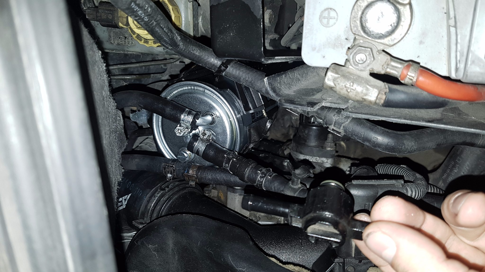

Re: замяна на горивен филтър с друг вид
Ами къде е колега да не е в багажника, или под колата. Ето снимка на моя на 3 сантима е от двигателя Vw Sharan e колата.
Няма спор за това дали е в отсека на двигателя......Просто е несериозно да се твърди,че двигателя ще успее да стопли самия филтър или нафтата ,която преминава през него.Но да не цапаме темата на колегата
