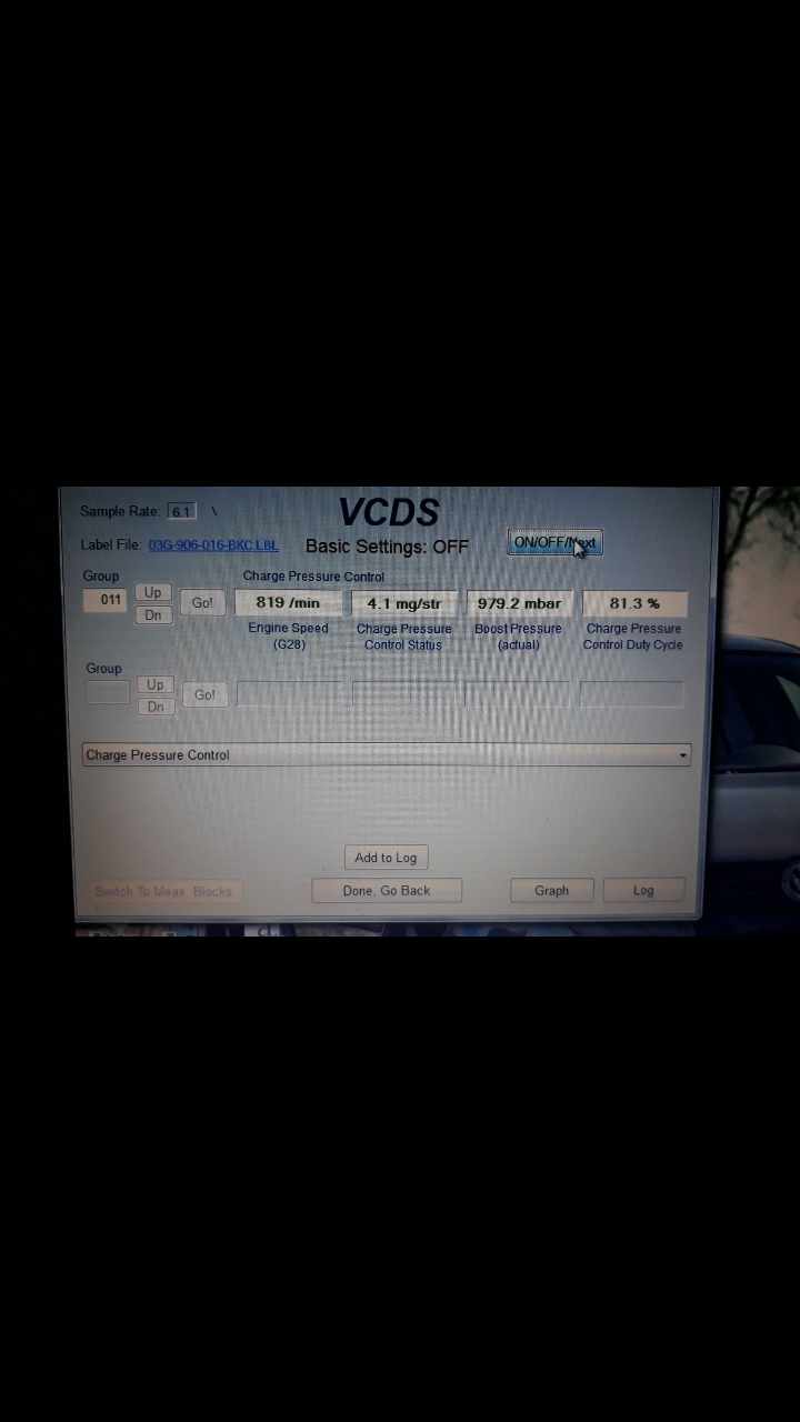

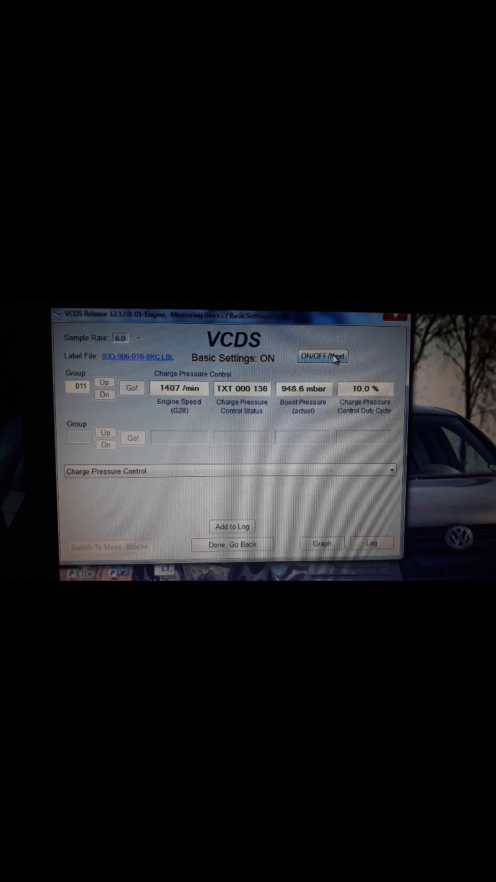

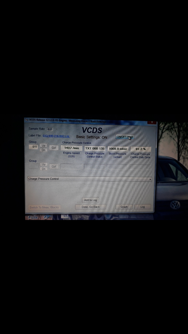

Нека някой ме поправи ,ако греша ,но се влиза в "Engine> Basic settings> group 011 (test pressure control)",след което колата сама вдига около 1400 об/мин и започва да отваря и затваря геометрията през няколко секунди (ON/OFF). Тогава гледаш първо дали лостчето на геометрията се движи достатъчно, а след това гледаш в едно от полетата налягането ,което прави при ON и при OFF - разликата м/у двете трябва да е поне 100-200 mbar. Със сигурност това работи при Golf 4 ,но мисля ,че трябва и при теб да става. Ако прави малка разлика в налягането ,значи геометрията не затваря достатъчно. Може да пробваш само това и да кажеш какви стойности дава.

Направих замерването на 11 канал. Там пише че отклонението трябва да е поне 80.
Моето не е толкова. Лосчето го дърпа и отпуска до крайните му положения, но стойностите варират от 999 - 1009 до 949-979
Къде да търся проблемът?

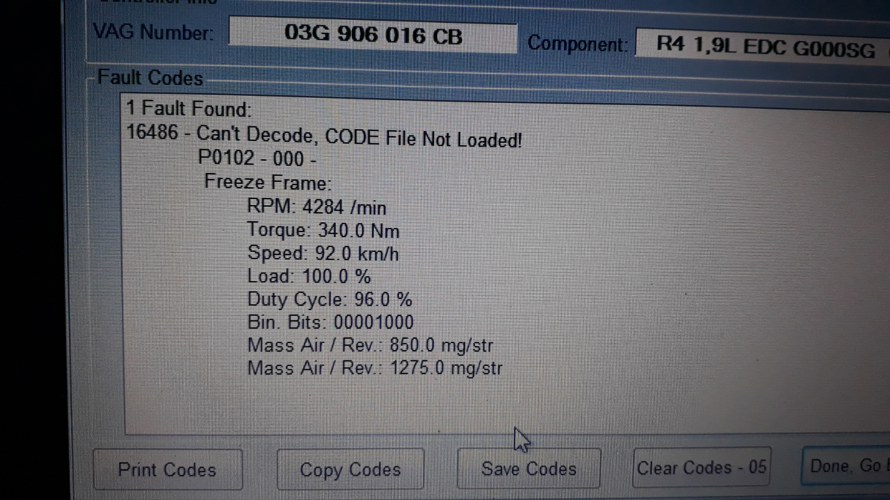

На всичкото отгоре ми е записало нова грешка 16486 p0102 000 , а дебитомера ми е нов! :icon_sad

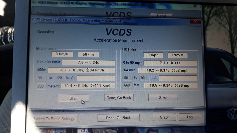

Какво казват логовете
колко може да се вярва на това замерване на тази снимка?
