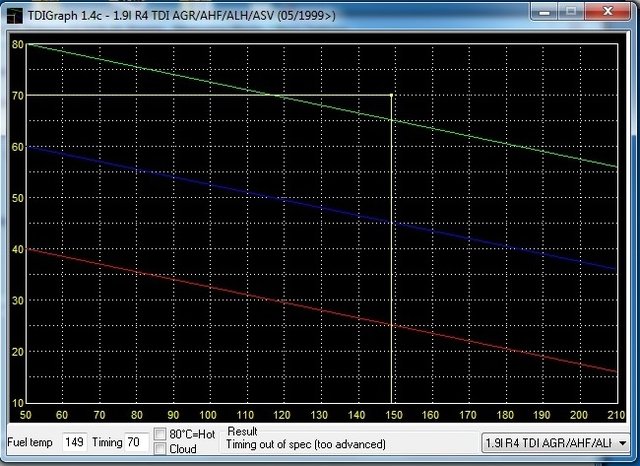

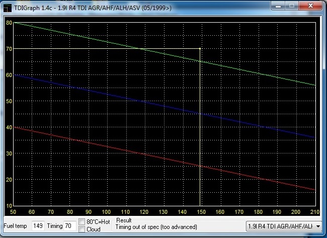

okti_1 написа:Сега как ти е тайминга,ако си го погледнал с вага.
Прлагам снимки. Нещата знам, че не са добре, но никои не ми обясни колко зле са нещата и до какво водят.
Моля ако някой разбира да анализира.

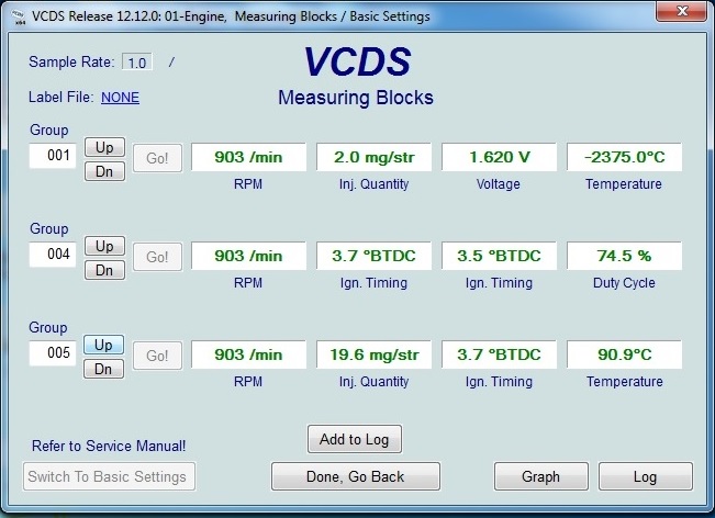

goppa
Мнения: 8037
Автомобил: Seat Alhambra
Двигател: CFFB
Re: 1.9 TDI 110кс. - висок разход и спънат вървеж
Мнениеот goppa » Вто 17 апр 2018 19:33
:mhihi каква е тая температура на първи канал? -2375 градуса :h020
Някой термодатчик е умрял ама кой?
Защо последната картинка е в basic settings?
viper_speed
Мнения: 54
Регистриран на: Пет 04 мар 2016 20:16
Мнениеот viper_speed » Вто 17 апр 2018 20:13
:biggrin Нямам идея защо в basic settings са ми направили снимките и има ли разлика.
Иначе температурата, сякаш си менеше стойността постоянно
goppa
Мнения: 8037
Двигател: CFFB
Мнениеот goppa » Вто 17 апр 2018 20:21
Мисля, че температурата в четвъртата кутийка на първи канал трябва да е същата както в четвъртата на пети. Т.е. все температура на антифриза, която се взема за компютъра от един датчик. Но не съм сигурен. Ако съм прав то компютъра ти е за смяна.
