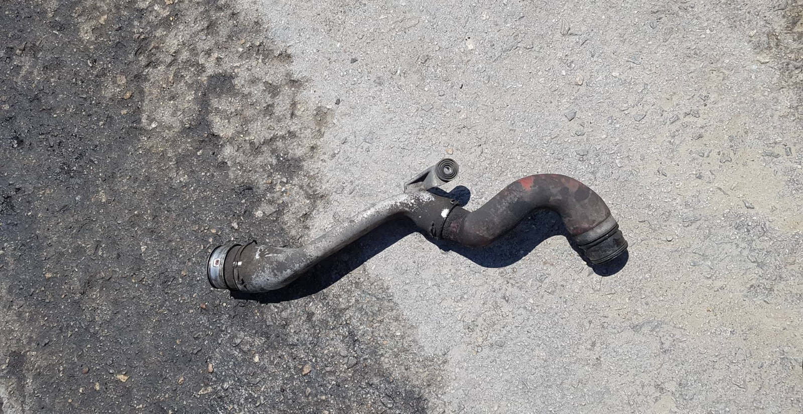

Взех си го и днес ще ог слагат обаче има бърза връзка помагайте как да е поставим как да го поставим
hvp800
Мнения: 4657
Автомобил: VW Bora
Двигател: ASZ
Re: Гръмна ми турбото голф 4 1.9 тди 110 к.с 99г.
Мнениеот hvp800 » Чет 21 юни 2018 11:45
С преход от бърза връзка към обикновена скоба.
Или сваляш капака на турбото , режеш изхода на бързата връзка , и заваряваш такъв за скоба.

Това ли е ?
lubo007
Мнения: 1231
Регистриран на: Вто 31 окт 2006 18:56
Автомобил: GOLF 5 TDI
Двигател: BKC
Мнениеот lubo007 » Пет 22 юни 2018 11:51
стругар да ти направи преход и си готов. Аз така си го направих. Става бързо и ще ти вземе 20 кинта. Към турбото бърза връзка а от другата страна за маркуча и стягай със яка скоба (не ония дето с отверка стягаш!)
