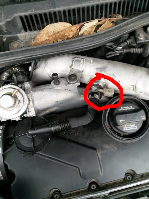

Gelle
Мнения: 168
Регистриран на: Чет 29 май 2008 10:38
Re: Голф 4 2002 ТДИ ПД АRL-Пуши на празен ход
Мнениеот Gelle » Чет 15 ное 2018 22:22
Някой може ли да каже това дали е букса? И какво е ако не е?
Днес времето стана по-студено и колата започна да пуши повече. При форсиране на място не пуши толкова колкото когато се дижи. Сега пуши когато загрее... Голям "X". Не съм проверявал маркуча който съм снимал все още. Няма загуба на масло.
valiosport
Мнения: 2145
Автомобил: Golf 4 1.9 TDI
Местоположение: България
Мнениеот valiosport » Пет 16 ное 2018 19:00
Не е букса, свалял съм цялата алуминиева тръба и съм го оглеждал многократно.
Там няма как да няма масло, въпроса е да не е прекалено.
