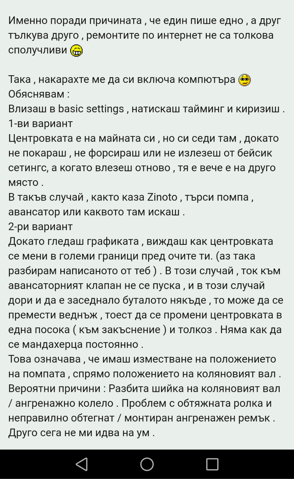

Момчета прибрах се и днес 3ч ръчках по колата.
Та какво ръчках:
Почнах с окабеляването , свалих компа и с контактен спреи почистих буксите, скед това двете букси на гнп-то.
Оказа се ,че троината букса на гнп-то има два оголени кабела от протъркване, изолирах ги запалих и промяна няма.
Висок таиминг и грешката на лице.
Свалих капака и проверих центровката, сложих влошката на гнп-то а отзад на камбаната излезна 0, на разпределителния вал има белег с боя съвпада.
Пробвах с откачен троен кабел и принодителен + на клапана на гнп-то, колата пали и работи много шумно.
Забелязах че на моменти след леко изфорсирване на канал 4, исканите градоси са 1,2 примерно а реалните над 8,а след изфорсирването слизат до 2, и тогава таиминага става примерно 60, при следващо ворсиране реалното става пак високо и таиминга минава над 100.
Друго което направих е да източа пробката на горивния филтър , и сипах 20л +добавка.
И всичко си е по старо му таиминга пак е висок.
Даите насоки, утре ще сменя горивния филтър, .

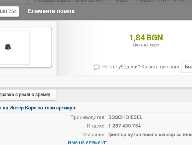

За момента нищо не сам правил, цедката на авансаторния клапан не е доставена.
Една седмица няма да ме има пак, и другата седмица почвам пак да ровя.
За момента планирам да взема помпа втора рака ,вчера взех ремонтен комплект за нея да и сменя гарнитурите и да видим какво ще стане.
Намерих е това но нещо загубих темата.
