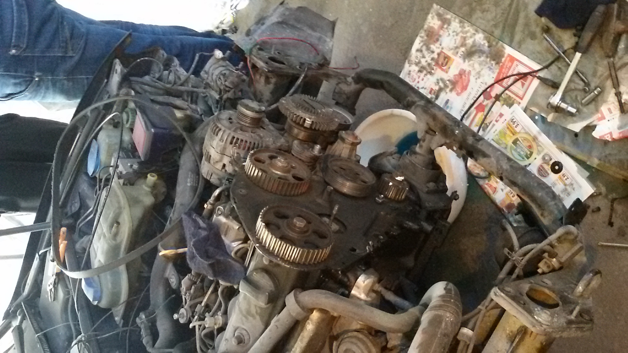

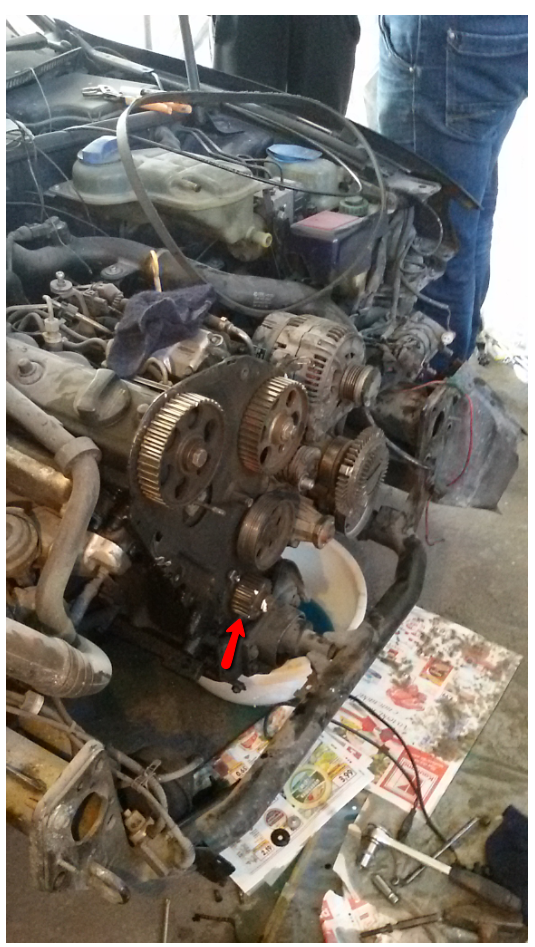

Проблема е оправен и колата пали без проблеми. :bowdown
Проблема се оказа разбито водещо зъбно колело (ринг) на коляновия вал (снимка 1) и от там центровката, както някои вече предположиха. Сменени са зъбното колело и болта (Febi). За щастие проблема не е засегнал други компоненти по двигателя.
За болта нямам такава инфомрация колега тъй като не съм я човъркал аз. Колата е 1998г и да не забравяме че е вече на 400 000+ км и до сега тази част не е пипана :biggrin .
Прикачвам снимки от двигателя правени преди 3-4 години, ако могат да са полезни с нещо.

По челото на вала нямаше ли поражения? Виж демпферната шайба как се върти. Не трябва да бие .
samo_pechka
Мнения: 9059
Re: Passat B5 1998 AFN - не пали, няма грешки в vag com РЕШЕНО !
Мнениеот samo_pechka » Пет 24 апр 2020 19:22
Не се вижда много добре, но май е от модела с пъпката .
Да, не трябва да бие, в противен случай пак ще стане беля.

Няма нищо по вала и за сега шайбата не бие, ще видим след неколко 'Виж кво прай на 2-ра' как е :mhihi
