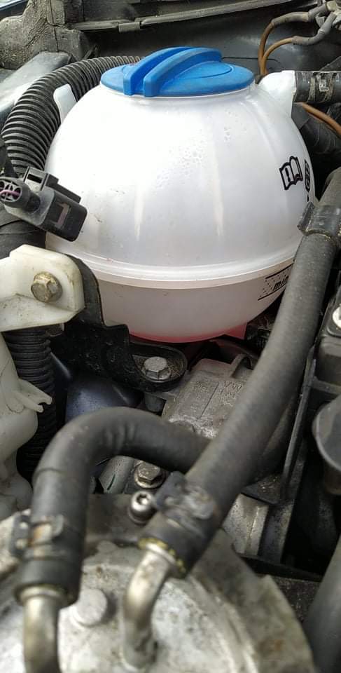

Относно загубата на антифриз за 200 км издухва съдържанието на целия казан от положение между минимума и максимума до това на снимката. Мисля, че след това не хвърля понеже няма нищо в казана. Разстоянията, които минавам извънградско са до 220 км и винаги като стигна доливам антифриз и на обратно пак. Не рискувам да карам без антифриз в казанчето.

Значи за 200 километра изчезва съдържанието на казачето на дълъг път.Забележи за 200км в градски условия колко ще изгуби ако е доста по малко знай че си за гарнитура,има малка вероятност да имаш някаква зверска въздушна възглавница,но това не го вярвам.Все пак паркирай предницата на високо някой бурдюр или баирче на заграяла кола и отвори внимателно капачката и я остави да поработи10-15мин,но не вярвам да е това но все пак опитай всичко преди смяната.Понякога малките камъчета обръщат каруцата.
