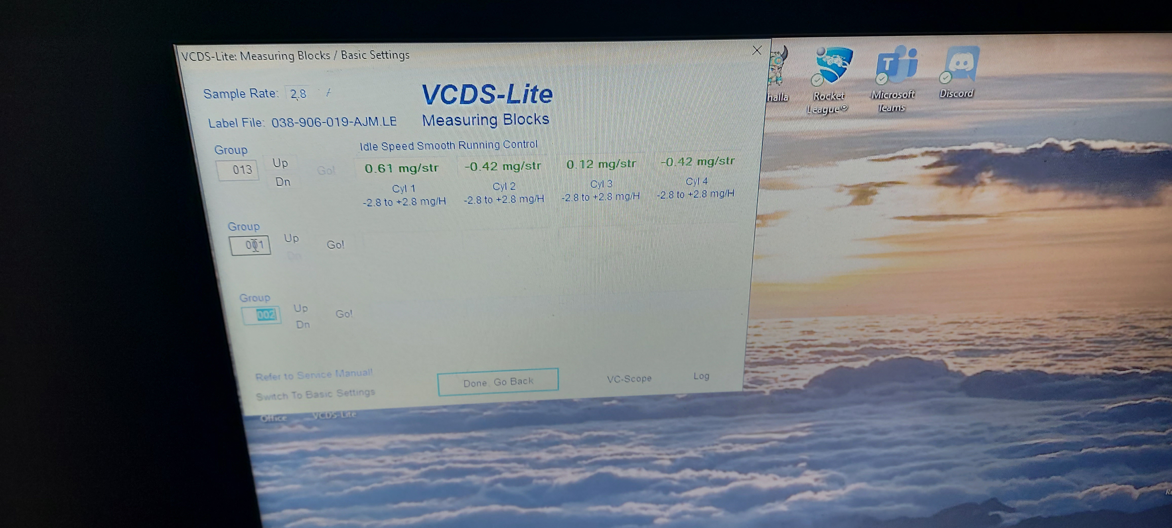

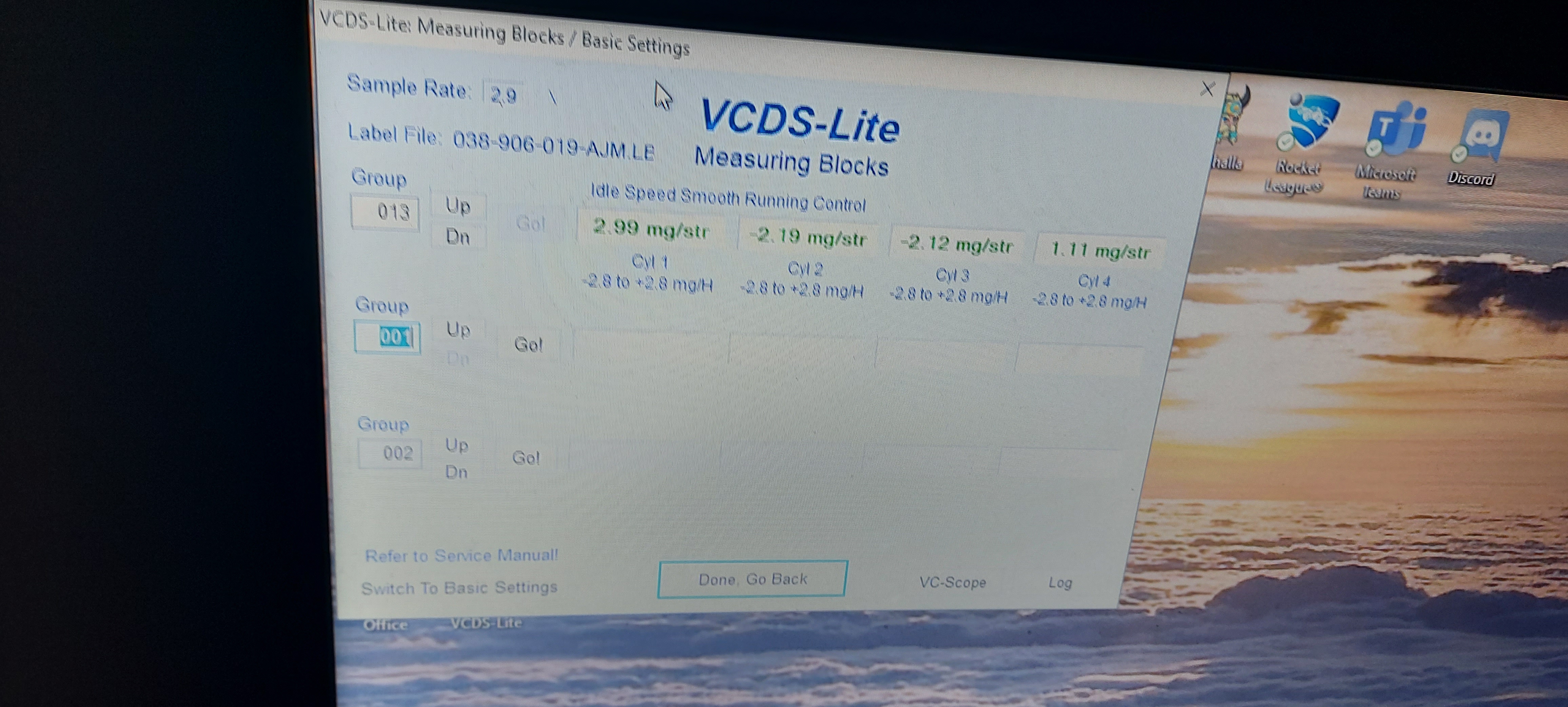

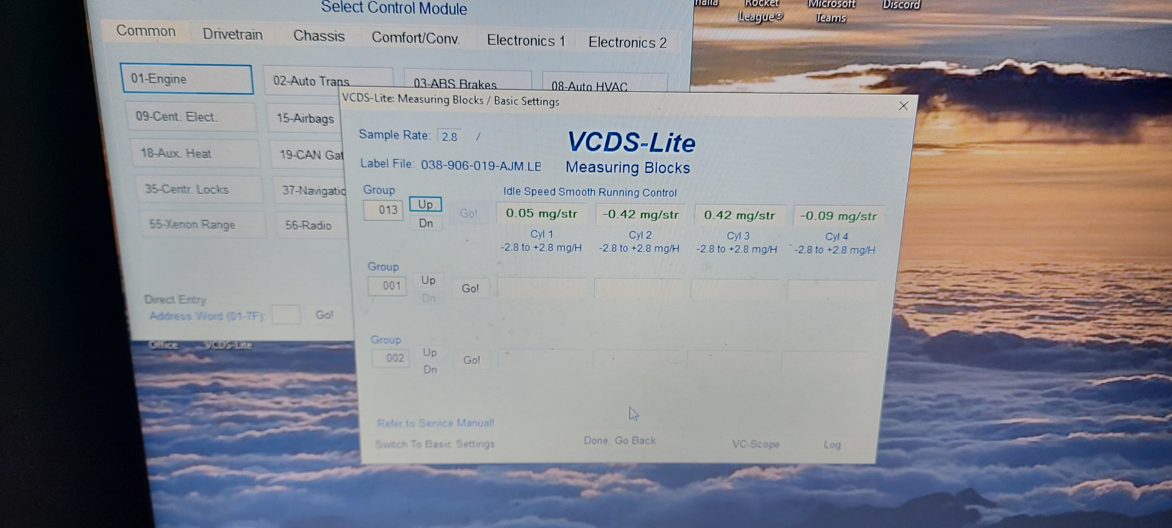

Колеги дайте мнение кои дюзи са за смяна. Първата снимка е на студен мотор току що запалила кола на -6 градуса. Втората на колата която е работила 5 минути и третата на напълно загрял автомобил(демек 30 40 минути). Проблема е че при студен мотор оборотите играят от 1000-950 постоянно за 3-4 минути. Вчвра гледах подгревните свещи имаше една неработеща смених я. Нямам проблем с студено палене или топло колата пали без проблем.
Студена
5 минути работила
Загрял автомобил
megatronS
Мнения: 1037
Регистриран на: Съб 14 юни 2014 9:08
Автомобил: Space Shuttle
Re: Passat b5 1.9 tdi 116 к.с. 99 г. Късно включване на турбо
Мнениеот megatronS » Вто 16 фев 2021 10:30
Не бързай със смяна на дюзи. При студен мотор се вижда, че първите три не работят добре, особено номер 1. След леко загряване и разширяване на отворите се оправят и са в норма. Първа дюза, може освен затискане на отвори да има засядане на иглата от нагар вътре. Това ще рече, че е добре ако може да ги свалиш да ги почистиш с пяна за фурни и после ултразвук, или ако не ти се занимава да сложиш добавка в резервоара за почистване на инжектори и тогава да видиш има ли някакъв ефект.
