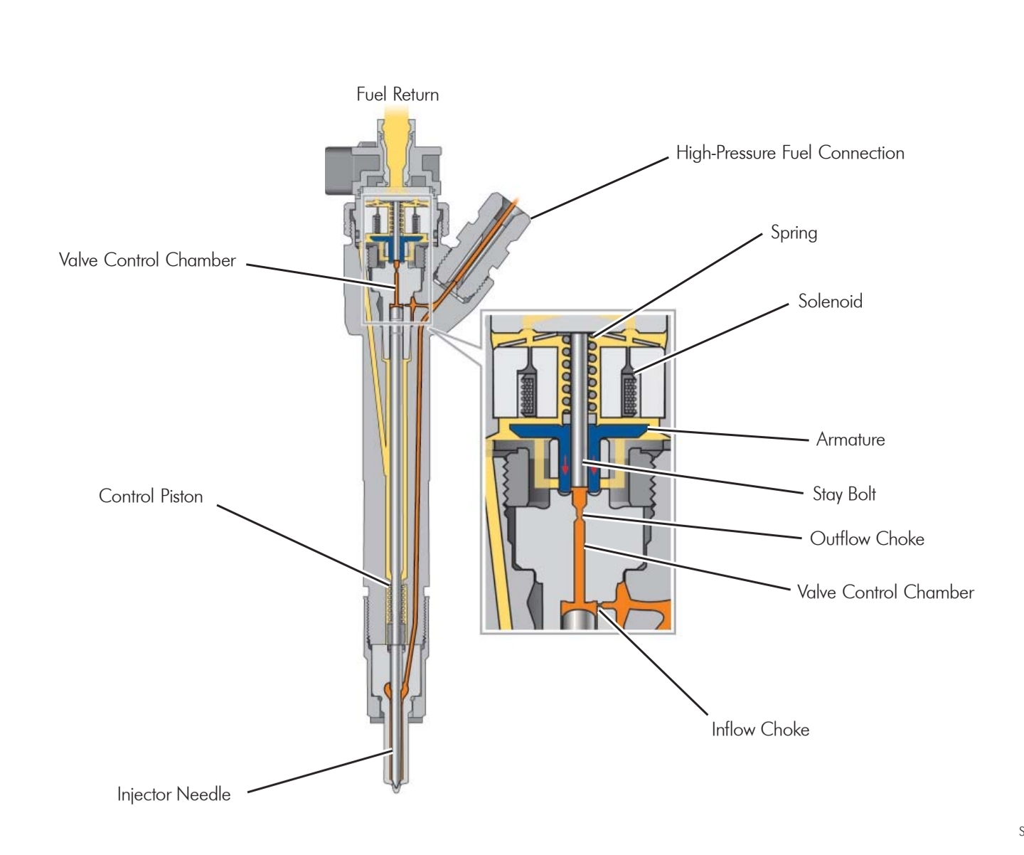

п.с. все пак да не е само спам, слагам схема на инжектора, на която се вижда колко възможности има за износване, които да доведат до повече впръскване.
Интересно е дали може да стане както на някои мерцедеси и да вкарва нафта постоянно, което да доведе до заварка на бутало и цилиндър?
Разбрах, че вече Бош ги прави с датчици в самия инжектор, които да коригират количеството след износване. А другия да казва, когато няма накъде вече :icon_lol
