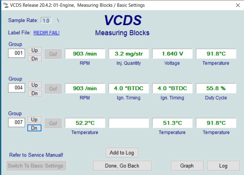

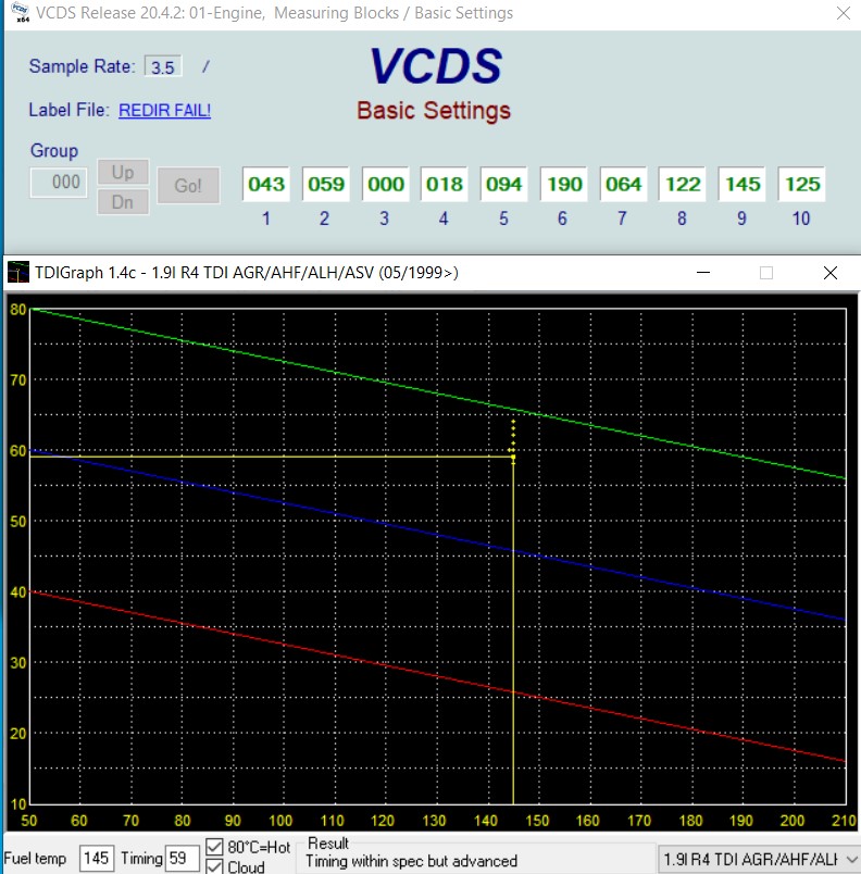

Здравейте отново (5месеца по-късно. Днес обслужих колата - смяна на ангренаж в друг сервиз с презацепване на всичко, като се надявах, че предишния път нещо в зацепването е било объркано и затова ми е проблемна центровката. Е да ама не. Тази помпа (както и предишната) все така си търси 4.0 BTDC, което не срещам при никой колега, не намирам информация за такъв случай и в чуждите форуми. И тъй като тайминга на графиката ми беше над зелената линия реших пак да отделя на ГНП-то около час и половина в настройки. Нагласих нещата малко над синята линия, както следва за мотора, но исканото количесто си е 4.0 BTDC, а реалното варира между 3.7 - 4.0 - 4.2 (тук ме притеснява, че реално има моменти в които реалното е по-ниско от исканото..) Опитвайки се да смъкна още малко тайминга (смъквах с по 5-10 единици - което знаете колко е трудно) ии тогава вече реалното количесто винаги седи по малко от исканото. Реших да тествам все пак как върви колата при такъв варянт, но разбирасе не беше окей.. Та прилагам снимки, как оставих нещата, както и Inj. quantity-то., но ме притеснява че в 4-ти канал последна колона би следвало да е 2.8% - 10%, а при мен е 55.8% и нз до какво води това.., както и факта, че понякога реалното количесто в по-ниско от исканото. Колата иначе върви прилично, поне градско - още не е тествана извън града.
Иначе единствения варянт в който реалното количесто да бъде малко над исканото е при настройка на тайминга над 120 единици, което е извън графиката, а и колата малко по-шумна. Тогава и в 4-ти канал последна колона е 2.8%, но е притеснително, че е извън графиката. Всичко в adaptation е с default стойност, колата няма чип.
Иначе в темата бе коментирана като възможна причина, ниска температура на горивото, но след разни обслужвания, смяна масло, смяна радиатор (че течеше антифриз) ии вече не се сещам какво още, но вече горивото си е с температура 55-60градуса, за разлика от предишните 35.. Приемам съвети ако се сещате нещо, както и мнения колко зле е да се кара така?
Ето ги и снимките:
Ето ги и снимките:

Не съм имал досега TDI роторка, която да иска на празен ход 4.0 BTDC. Да не би някой да си е играл на чип тунинг?
Re: 1.9 TDI ASV 110кс - ГНП странна центровка
Ами няма чип, а не виждам и как може да се завиши стойността освен софтуерно, но при мен си е 32768
