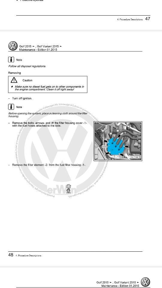

Нещо се обърках - къде е мръсната нафта и къде чистата?
Как точно, когато извадиш и прелееш нафтата обратно от филтъра в чашата, а после сложиш нов филтър, се обезсмисля смяната?
Откъде минава пречистената нафта и какво се случва, когато сложиш новия филтър в чашата icon_idea
Мръсната нафта как точно ще попадне в средата на филтъра и ще отиде към двигателя?
И при такава смяна, когато не се изпразва чашата, защото няма такава гадост като в тюб филмите, какво обезвъздушаване да трябва?
Че не е хубаво да ти свършва горивото, ясно, ама не съм чул кат ти свърши и да сменяш половината горивна система.
А тук за 2 балончета въздух ще се съсипе всичко ли?
Едит:
Ето я процедурата по нормалната смяна на филтър.
Превеждам - Вадиш и слагаш. И да не забравите болчетата. :smile

Проблема не е в няколкото балончета въздух ами явлението наречено “кавитация” при хидравличните системи в частност и ГНПто. Кога желано кога силно не такова е бомбардиране от микроскопични мехурчета смес от въздух и нафта по пътя на високото налягане в ГНП и дюзи. Това е силно разрушаващо явление, което ако не се използва като метод за почистване на повърхности или дори рязане се счита в механика на флуидите като явление, което задължително трябва да се избягва превид последствията му.
П.с. Видно от процедурата за подмяна на горивен ф. Чистата нафта идва от сърцевината на ф. Т.е. се пресолва манджата за миене на корубата на филтъра и последствията от ненаправена такава.

Сравнението с халдекса го разбирам. Разбирам и там какъв е проблемът от 1во лице. Но тук не разбирам? Целта на всичко е всяка капка нафта да премине през филтър преди двигатрля. Как точно 'извади-сложи' ще попречи това да се случи? Защото на предната страница прочетох сериозни упреци, че така не се прави. Чак премислям пътя на нафтата и се чудя дали пък не греша аз някъде ...?!

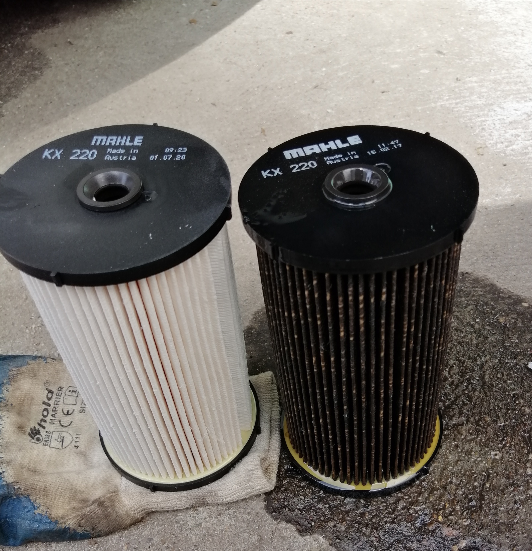

Аз винаги изпразвам "кенчето" на горивният филтър при смяната му. За 5-6 смени на две коли, само първият път имаше прилично количество боклуци в останалата нафта и на двете, това веднага след като бяха купени колите, нов внос от Италия. Правете сметка кога е бил сменян.
За по-сигурно оттогава винаги го почиствам идеално. Иначе не е задължително. Наистина нафтата се филтрира отвън навътре, така че и направо да се "пусне" новият филтър, не е проблем.
Изпразне ли се "кенчето" обаче, задължително VCDS или нещо подобно, включва се помпата и след 30-40 сек. се напълва и обезвъздушава напълно.
Днес, точно след 30 хил. км. пробег, нов и стар:
