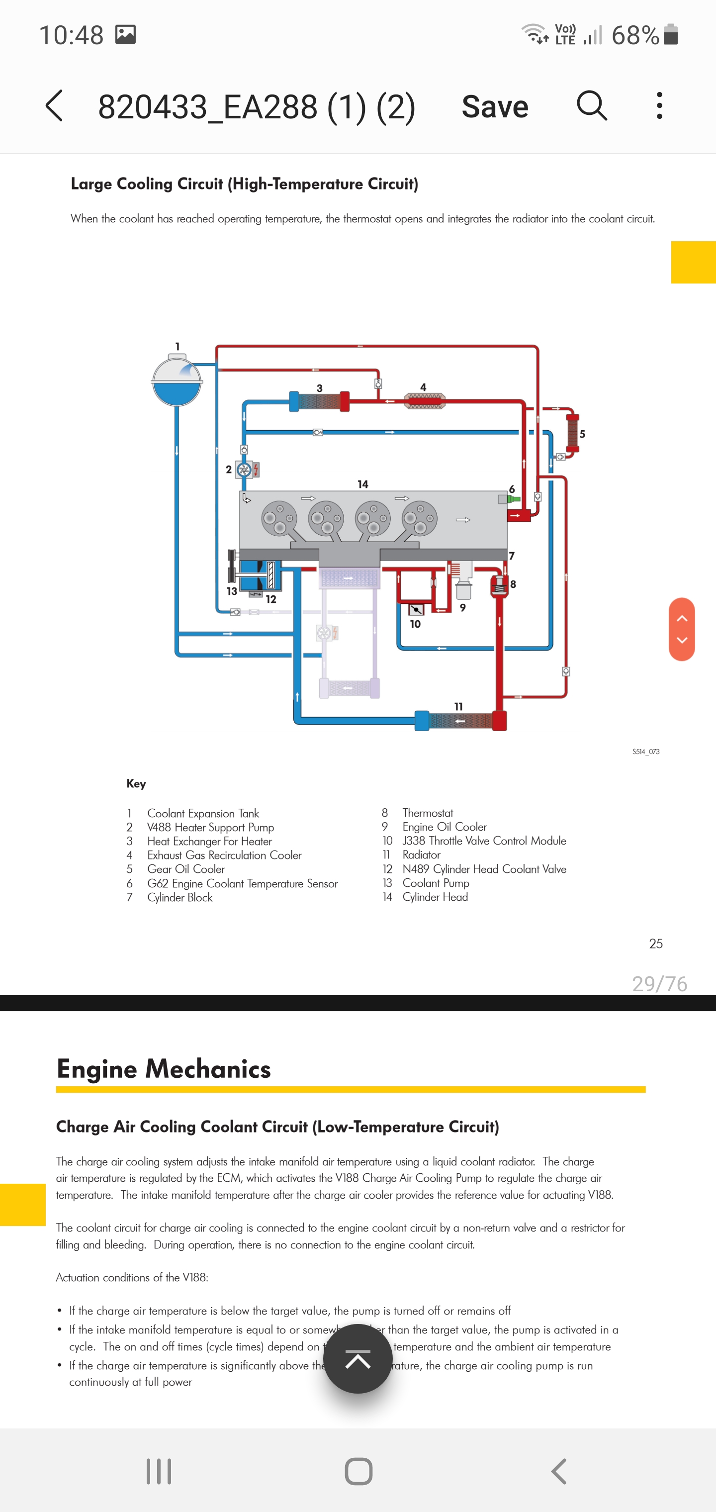

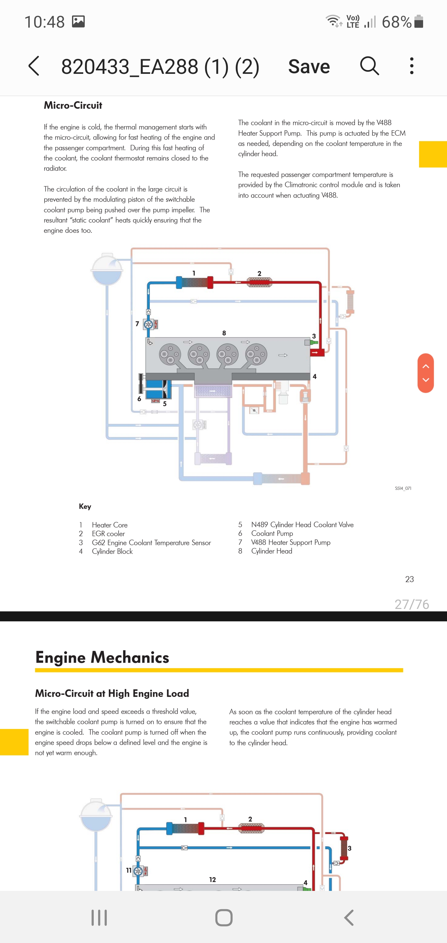

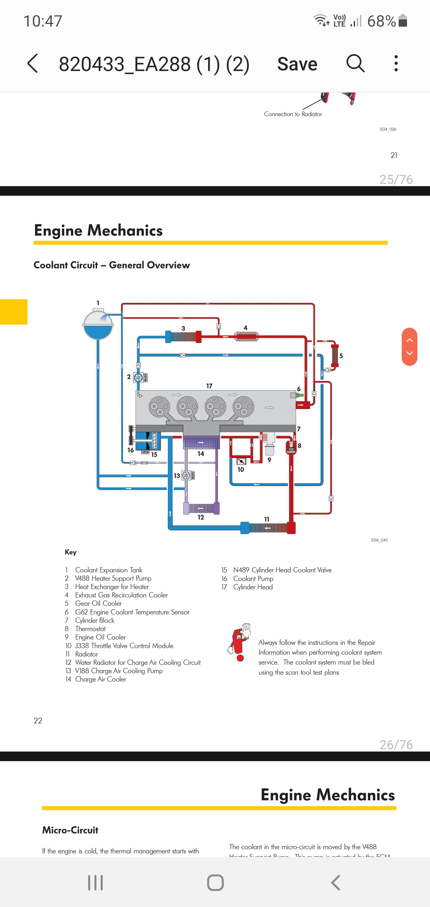

Re: Golf MK7 1.6TDI 110 Коня - загуба на антифриз
Доста е различно.
4 кръга.
За този low temperature има най-много неясноти как се обезвъздушава (бях пускал тема май).
Гадая - подозирам, че проблемът е софтуерен. Струва ми се възможно, ако компа не прецени правилно температурата, ще затвори някой кръг в кофти момент. Кипва и избива през разширителя.
Възможно е и някой датчик да лъже.
Само предположение.
