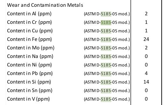

ASTM D 5185 - Съдържание на елементи
Гледах няколко резултата от такъв тест и изглеждат като на картинката. Този тест май би имал някакъв смисъл ако се направи с ново масло и с времето се проследи как се променят елементите в него. Но за еднократна проба не виждам как ще е полезен. Евентуално ако видиш високо съдържание на алуминиеви частици ще разбереш, че имаш драма с блока. Моят е с алусил (алуминии силиции нещо си) и ако се покажат тези неща в теста ще говори, че покритието на цилиндрите е тръгнало. Тоя тест може да бъде полезен при покупка на нов автомобил донякъде. Високо съдържание на определени неща ще говори за тръгнали лагери, повлекли бутала или надрани цилиндри. Донякъде защото може да случиш на мотор с прясно сменено масло и пак да се наиграеш.
