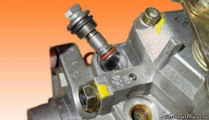

Взема въздух от някъде, като е по-студено. Сваляш помпата и сменяш всички уплътнения к-т, иначе е половинчата работа, без гаранция, че ще пали. Първо махни клапанчето и виж как ще е.
strazhara
- Мнения: 62
- Регистриран на: Сря 24 мар 2010 19:47
- Автомобил: Skoda Octavia
- Двигател: ASV-110 кс
- Местоположение: Montana
Re: Октавия 1,9тди ASV 110к.с. Не винаги пали от първия път
Смених клапанчето в събота и два пъти сутрин пали от раз на температура 6 градуса. Преди да сменя клапана по прозрачния маркуч се виждаха много ситни мехурчета, а след смяната напълно изчезнаха. Един комплект от гърнитури е 26 лв и ако не се оправи мисля да разглабям и сменям, но ми се ще това да го направя догодина, когато ще сменям ангренажа.

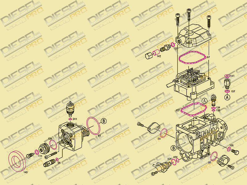

Вчера пак направи проблем и запали от втория път. Днеска ми пристигнаха комплект оргинални уплътнения на Бош. За сега смених уплътненията(номер 134 и 133) на механичния клапана за налягане.

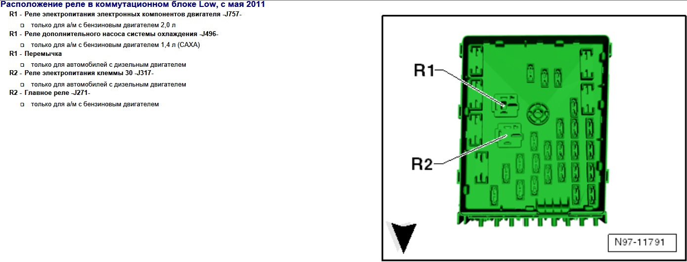

Най-накрая изби грешка
18009 - Relay for Supply Voltage Terminal 30 (J317): Implausible Signal
P1601 - 35-00 - -
Почетох във форумите и открих ето това
С колега закачихме на на 12 волта силовите контакти и започнахме да мерим за отечки и при леко разклащане на буксите, контактите на релето взеха да прескачат, тогава видяхме че намотката е отлепена от спойката и не винаги контактува.Взех едно второ употреба реле 100 и сега тествам. Намира се в двигателния отсек заедно с реле 53 в малка черна кутия.
Тази сутрин запали от раз, а на обяд пак направи проблем и запали от втория път.
P1601 - 35-00 - -

След смяната на реле 100 и 109, засега паленето е винаги от първият път от четвърт. Три дена стоя без да я паля и запали от раз. Засега се оказа, че горивната помпа е ОК, бил е електрически проблем.
