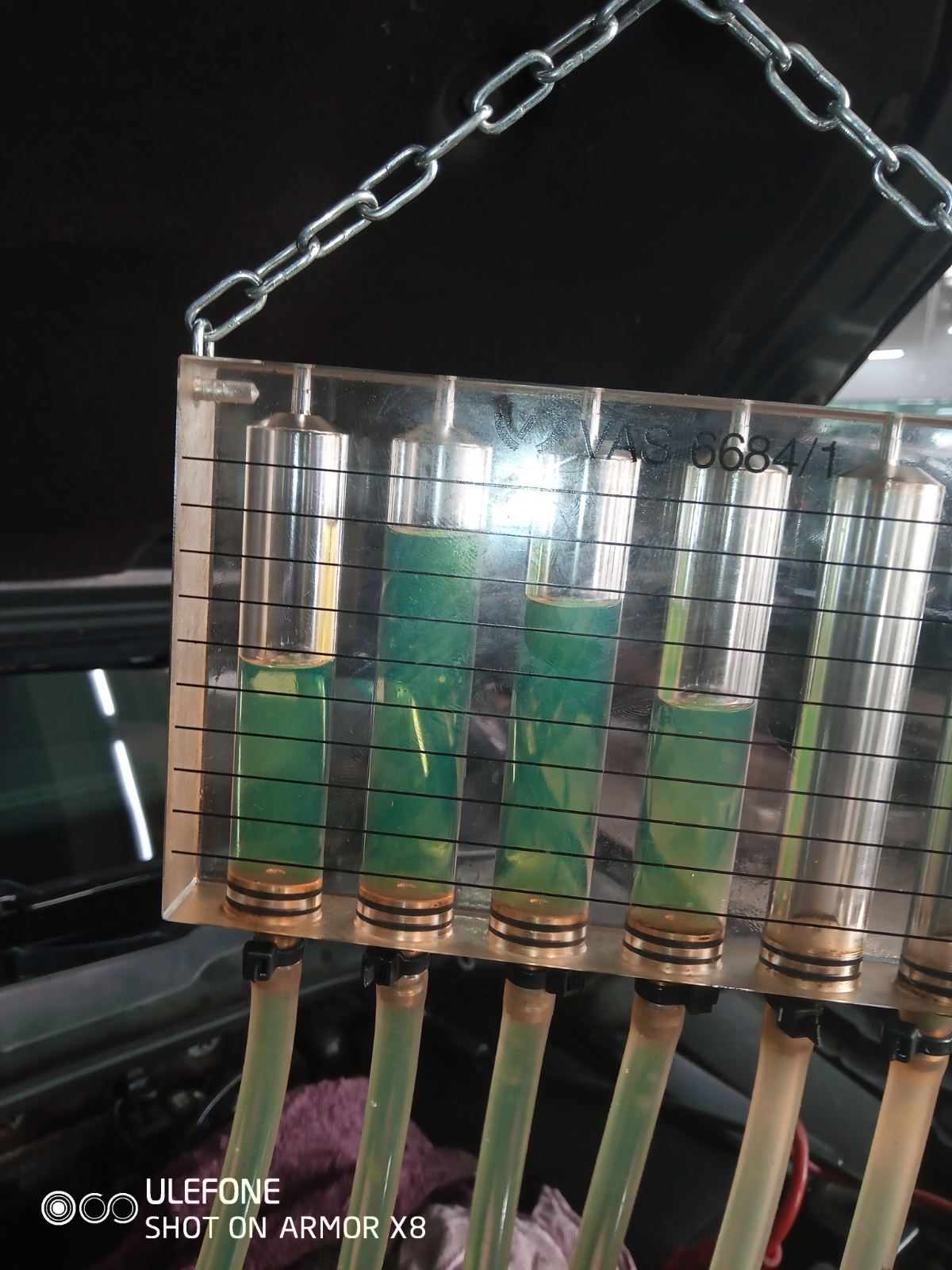

А ето и теста от Порше. За сега ми предложиха да сменя бензиностанцията и да слагам от по-горе споменатата добавка. Но за момента нещата не са добре.

Наскоро се занимавах с Крафтър на около 3 години и 200000км, който формално не е Фолксваген. Също както колегата се оплакваше от тресене, най-вече преди да е напълно загрял. ODIS програмата в сравнение с камионите, с които се занимавам почти не дава възможност за нормална диагностика на горивна система. Фолксваген препоръчват два теста: Първия е този, който е показал колегата. Мисля, че максимално допустимото количество за една минута на дюза беше 20 мл, но не съм 100% сигурен. При другия тест се прекарваше излишното гориво през съдче с магнит с идеята да се засече ако има стружки. Фолксваген си знаят, че имат проблемна серия помпи за високо налягане, затова го искат. Ако и двата теста са добре препоръчват една специална добавка, която се поръчва като резервна част през Фолксваген. Ако и след добавката няма ефект препоръчват смяна на 4 дюзи.
В нашия случай две от дюзите даваха подобни количества, както при двете най-пълни колби на колегата и понеже клиента плащаше ремонта сменихме само две дюзи. Проблема се оправи. Новите дюзи за една минута дават толкова обратна нафта, колкото да напълнят маркучетата и колбичката до първото деление.
Бих препоръчал колегата да си направи теста с магнита и ако всичко е наред да смени направо четирите дюзи.
ПП: Горивната система, за която говорих по-горе е Delphi

Колега благодаря за обширния отговор. Не съм добавил снимката от теста с магнита. Но такъв тест правиха в сервиза. Доста обширна диагностика проведоха. Теста с магнита показа, че няма грам стружки. По предписание на Фоксваген пръва точка е каране с тяхната добавка. Това да Ви кажа съм го правил и проблема изчезва. Основното според мен е грешката, че карах с бюджетна нафта. Онзи ден като излязох от сервиза веднага допълних с VPower, но без да слагам други добавки. Мисля да покарам 2-3 резервоара с премиум гориво и ако няма резултат тогава да демонтираме дюзите.

Щом с тази добавка изчезва проблема, сваляте всичките дюзи и им правите ревизия и няма да го има този ефект, независимо с какви нафта карате. Проблема е в частично запушване на разпръсквачите, които при загряване разширяват отворите и успява да премине през тях нормално количество гориво и прекъсването го няма. Процедурата се прави едновременно за всичките дюзи, а не само за една или две от тях.
