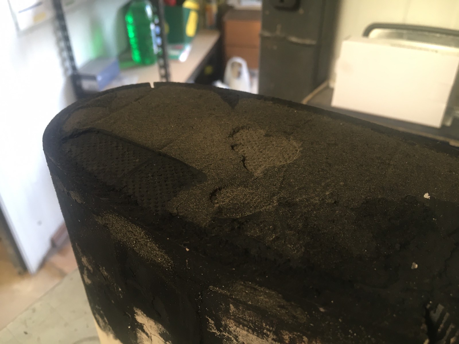

Виновника за проблемите и мъчките последните 3месеца вече е отстранен физически и софтуерно . Все още не съм взел колата, че нямам физическата възможност да го сторя ще е в понеделник , за да кажа дали има разлика с това как вървеше преди .
Като цяло съм шокиран от състоянието на филтъра и адски озадъчен как изобщо се е движила тази кола . Явно това е и причината за леко намалената мощност , поне като усещена на пътя , и малко по тромавото ускорене особено от място като я настяпя или на магистралата със 130 пак беше мудна .
Ето и една снимка на виновника , ще ми е интерсно мнението и на останалите от вас които по някакъв начин следят темата .
https://gofile.io/d/1as492
Можеше да си спестя част от разходите които направих за подмяна и закупуване на други неща , но гадината по никакъв начин не зигнализира , че проблема е във филтъра като цяло .
- К.Одаджийски
- VW експерт
- Мнения: 12177
- Автомобил: Saab 9-3 SS ARC
- Двигател: B207L
Re: Passat B6 3C5 2.0 tdi pd BMP - не иска да запали
Екстра се е запушил тоя саджък
- drzax
- Мнения: 23
- Регистриран на: Нед 26 дек 2021 0:33
- Автомобил: VW Passat B6 Variant 2_0 TDI DSG6
- Двигател: BMP 2009
Мда доста качествена работа се е получила. А като се има предвид, че колата редовно се караше извънградско. Явно вече си му беше дошло времето
