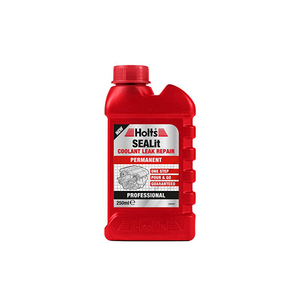

Маркуча където е Термостата беше много корав , а другите една идея по- меки.
Дали тази добавка може да закрипи положението за известно време или ще стане по- зле и да запуши радиаторчето на парното и т.н.

Не тия добавки са глупости.За гарнитура си отиди и си я смени когато имаш възможност и това е.
