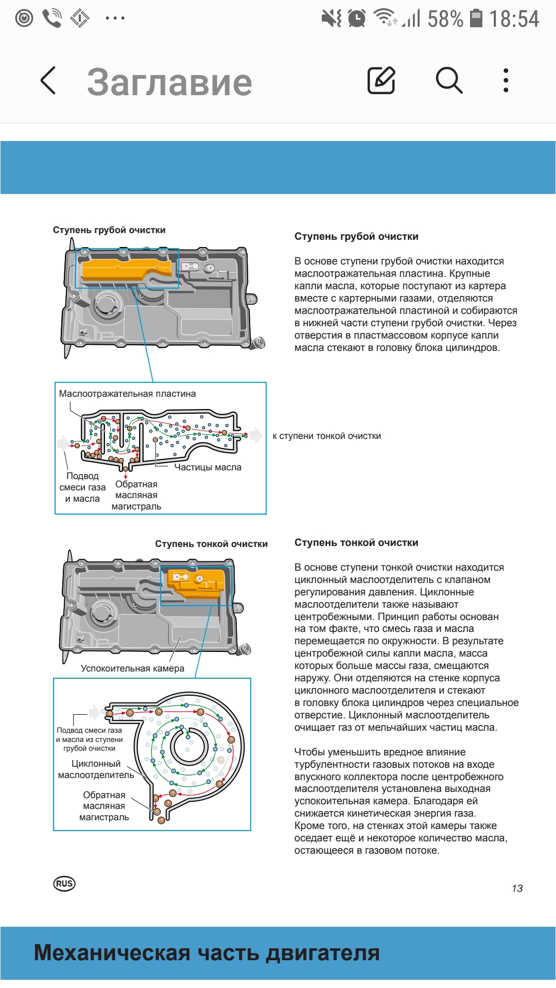

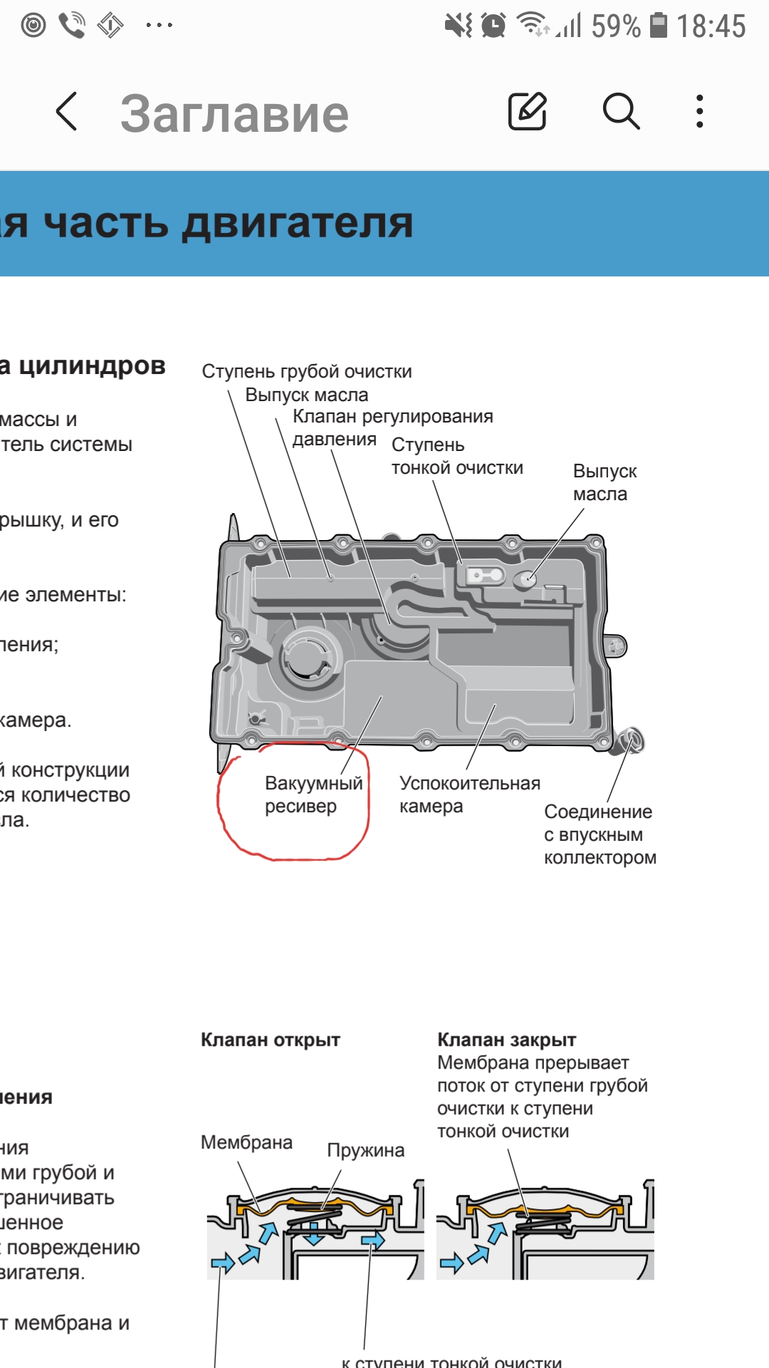

Един вид си свалил капака и от вътрешната страна има пластинка ли?
Питам защото съм със 2,0 TDI 125kw с код на двигателя BMN.
Този резервоар за вакуум няма нищо от вътре или от вън.
Пластиката след грубото и финното сепариране на маслените капчици от картерните газове е изхода на маслото от центробежното финно сепариране.
Свалял съм си моят и съм го разгледал, точно като този от снимките.
Препоръчва се заради клапана за картерните газове да се сменя на всеки 80÷100 хил.километра .
За нов като моя е около 600 лева преди година!
:scare3

Явно е различен. Това което правих няма никакви клапи.Не съм вадил дори капака. Представлява една празна пластмасова правоъгълна кутийка с тръбичка изведена навън и свързана за клапана N. Няма никакъв достъп до масло или картерни газове.Просто е пластмасово резервоарче интегрирано в капака на клапаните.На по старите модели беше топка изведена навън.
